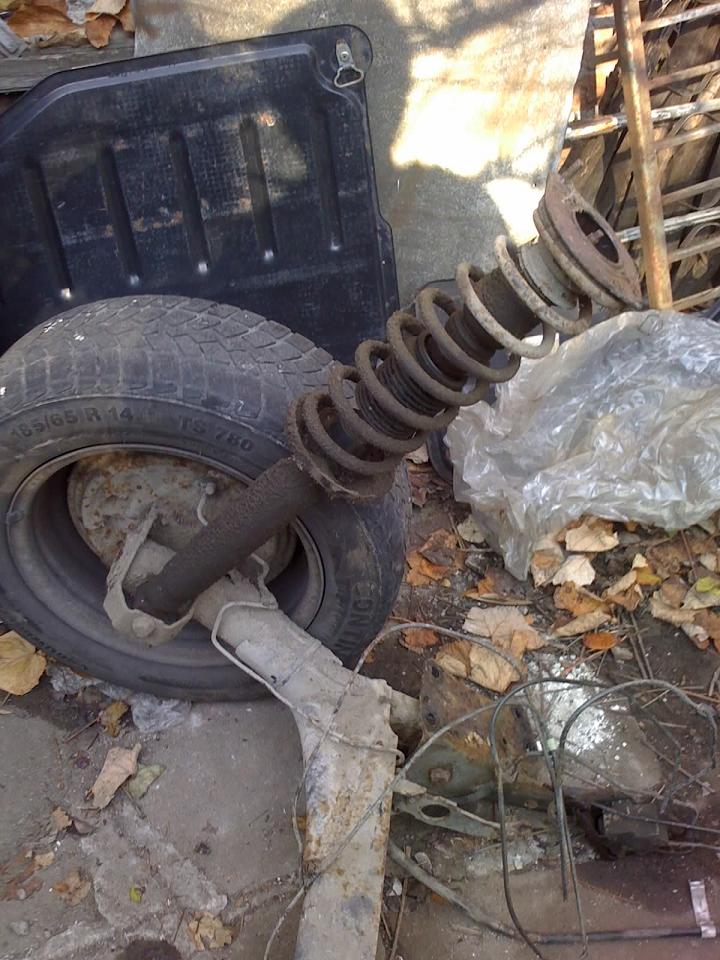

Задния амортисьор е заедно с пружината. Колегата Йезекил в по-горния пост го е написал - пружините без проблем се свиват на ръка и не ти трябва скоба за ваденето или поставянето им. Откачаш откъм купето, после отдолу развиваш амортисьора и го вадиш, като го завърташ на 90 градуса и някой да натисне надолу леко моста. По-миналата седмица свалях и сменях моите, защото бяха изтекли. Отне ми по час и половина на страна (комби е и пада разглобяване на кори), ползвах канал и крик. Забави ме единствено това, че дясната пружина беше счупена и трябваше да търся друга.

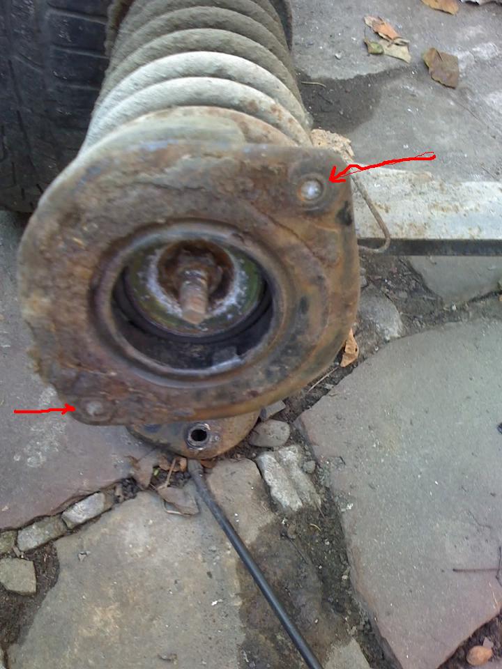

Ако досега не са сваляни амортисьорите , има вероятност да се скъсат болтовете отгоре както тези на снимката.
