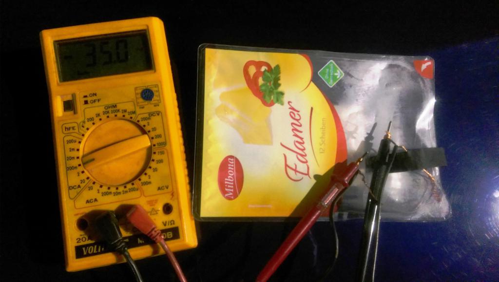

Понякога проблем се появява случайно успоредно с някое друго действие, в този случай смяна на зимните гуми и шумът от таблото! В крайна сметка акумулаторът сдаде багажа и беше важно да измеря токът при "заспала" кола, щото ако има утечки и нов акумулатор да сложа ще го скапе не след дълго.
Благодаря на никрал за идеята ... извадих прекъснатия минус кабел с две жици извън предния капак.
Приспособление от 2 кабела
След около 2 часа прекъснах веригата, като преди това бях сложил мултицета на двата кабела.

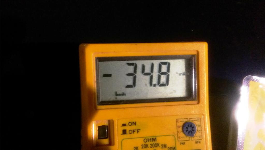

Утечка в нормата 34 миливолта
Утечката е 34 миливолта, границата според ФауВе е 40 миливолта. От вчера акуто ми е на едно лидълско зарядно устроиство, днес като го заредя напълно го качвам на пасатора. Понеже пътувам само 10 км до работа в една посока може би това натоварва акуто понеже няма време да се дозареди достатъчно.

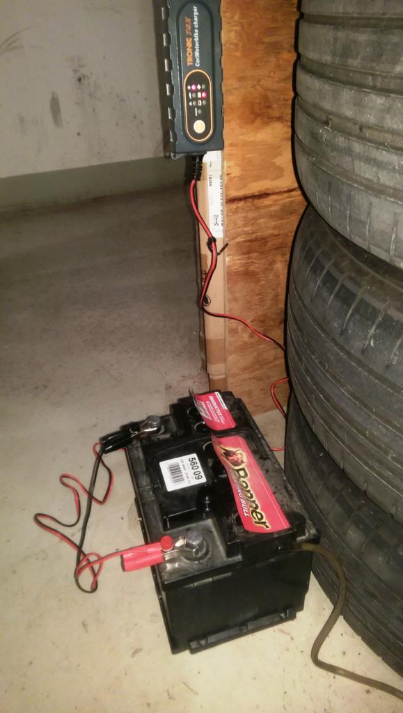

Акуто беше с нула волта когато го демонтирах, за 10 часа дигна на втора степен (12,2 волта, първата е за акумулатори на моторетки), после още ден и половина не можа да стигне до 12,7 волта, който режим го дават за зимни условия.
Последно леко пускаше балончета, сега ще чакам да видя колко ще ме изкара.
Зарядно на Лидл в акция
След като я монтирах чекирах напрежението на зареждане, 14,2 волта, в граници е, означава че алтернатора зарежда.

Рядко се виждат толкова много технически-електрически неграмотни постове в само една страница в автомобилен форум.
Курт Деликуртев написа:
Утечката е 34 миливолта...
Ами не са миливолта (mV), а е както е написано на дисплея - милиампери (mA).
По принцип знака минус преди числото означава, че уреда е свързан неправилно.
