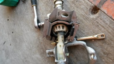

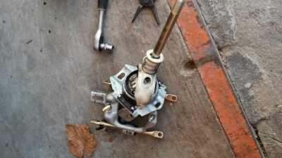

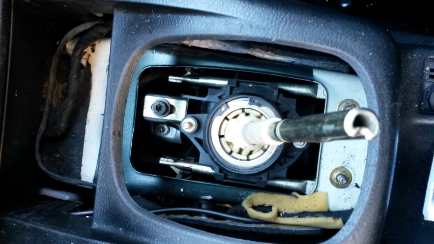

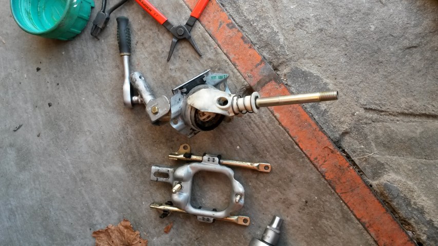

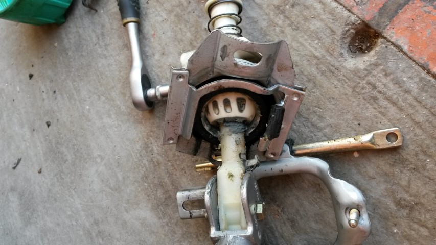

Аз само да се похваля. че най после се отървах от досадното натискане на лоста, за да включиш задна. Сега все едно включваш шеста скорост, като от пета не можеш директно на задна (има защита). За целта смених механизма с такъв от Б5.5. Причината беше, че и самият механизъм беше износен и спря да включва задна скорост. Снимки довечера след работа. Ето ги снимките, виждат се разликите в ябълковидната втулка. Механизма пасва едно към едно като разликата е само в захващането на топката. Едната е на резба а другата е със скоба. А, и ако кутията ви е с 5 скорости трябва да купите механизъм от кола с 5 скорости, защото имат разлика :)
