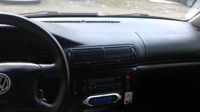

Някой да знае, как се сваля цялото табло на Б5-ца?

Мнениеот Zdravko Zankov » Нед 31 яну 2016 13:44
Дай 200лв и си оправи парното.
Имаш ли машина да изтеглиш фреона?

Не, неговоря за радиатора, а искам да сменя таблото, че гледам в крайщата е счупено.
