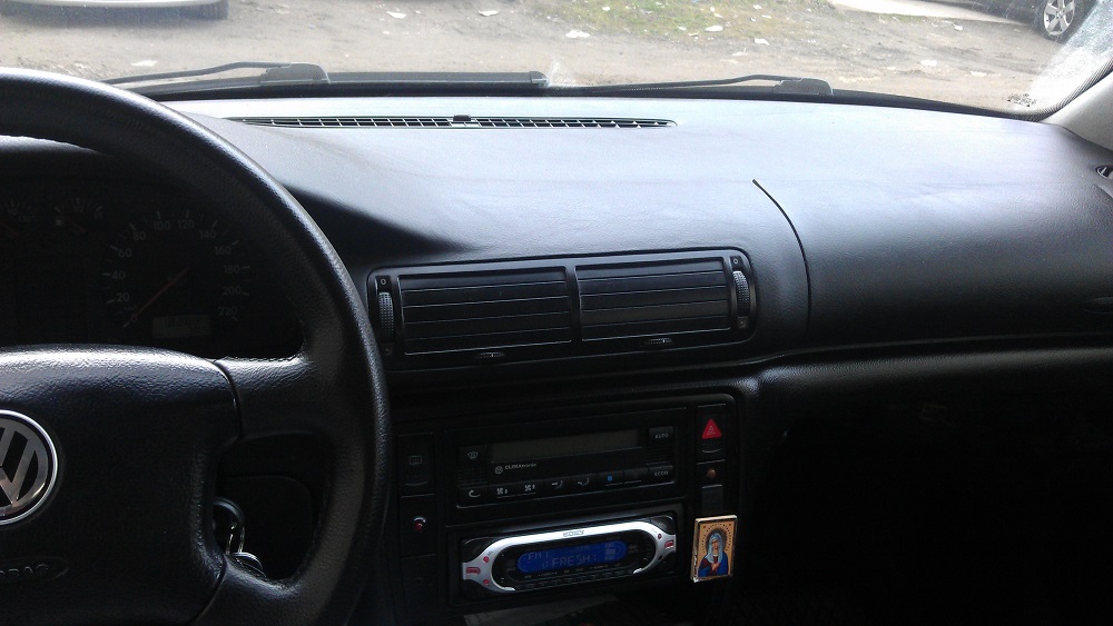

Някой да знае, как се сваля цялото табло на Б5-ца?

Не, неговоря за радиатора, а искам да сменя таблото, че гледам в крайщата е счупено.
