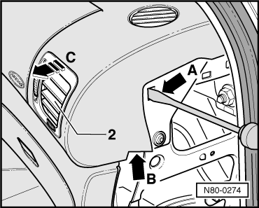

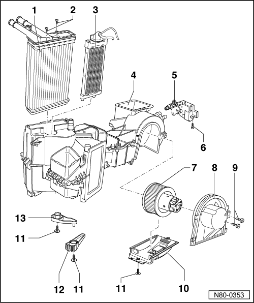

Дон Кихот какво стана със снимките? Не, че давам зор, ама съм зациклил нещо и ще пробивам :) Иначе ето как го дават да се вадят страничните вентилации. Само ако може някой да ме светне, на първата снимка какво е това с номер 3?

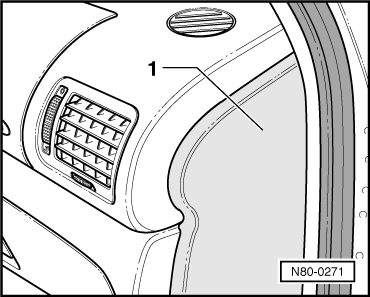

– Unclip dash panel side cover -1- using a suitable screwdriver and remove.
- Insert a suitable flat screwdriver through side openings -A- and -B- between vent and seal and lever vent -2- alternately through these openings in direction -C-.
– When removing vent -2- in direction -C-, disconnect connector -3- at the rear.
[b]А аз искам да попитам номер 3 на тази снимка какво е?[/b]

penko_pulev написа:Дон Кихот какво стана със снимките? Не, че давам зор, ама съм зациклил нещо и ще пробивам :) Иначе ето как го дават да се вадят страничните вентилации. Само ако може някой да ме светне, на първата снимка какво е това с номер 3?
Незнам какво те касае изпарителят тебе. Освен ако си решил както ти казах да го почистваш през вентилатора, като свалиш жабката. Едното е радиатора, а другото изпарителят на климатика. Това е първата цифра -3
Самоче има нещо леко сбъркано на схемата, защото и двата радиатора ги дават да влизат в един отвор, което не е правилно. Изпарителят стои веднага след вентилатора, и когато се махне вентилатора се вижда питата му.
Другият вариант е това да е електрически радиатор, който да се монтира заедно с водният, като помощен.
А ако става въпрос за втората цифра -3, тя е буксата на осветлението на духалката дето я нямаш ти.
На схемата са казали да я откачиш.
Пред тази букса и от другата страна са двата горни чопа които ти трябва да освободиш с напъхването на отверки отгоре и отдолу !!! Тези триъгълните като перки на акула.
Таблото е еластично, така че смело го разтегляй нагоре. Виж духалката е по чуплива, та внимавай.
Хубави графични снимки, ама само едно не мога да разбера, как като чоповете които се виждат и от скиците са върху духалката и под нея ще стане номера да излезе без да се бръкне под и над нея с отверка за да се освободят ???
Вярно че ако се махне страничният панел от дясно има достъп зад духалката и както ти написах и за тази от ляво може да си помогнеш с побутване отзад. Но само с побутване няма да стане определено.
Всъщност същата работа е и при бушоните- махаш капака отстрани и пак има някакъв достъп.
Можеби да е възможно с напъхването на отверката отстрани, тя така да попадне отгоре че да натисне и двата чопа надолу и да ги освободи, но пък тези отдолу незнам как ще стане това. А и за централните духалки това не е възможно въобще.

Kossis, интересуваше ме номер 3 само на първата снимка, защото и на мен ми се струва объркана. Пише го така Auxiliary air heater element -Z35 но не мога да го разбера какво е и защо го дават там на схемата. А за духалките на мен ми работи всичко, пък и ми е писнало да ги свалям. Другите снимки ги постнах само информативно. И на мен ми е чудно как ще стане с правата отвертка. Графиките са взети от Elsa...

Тоя auxiliary heater всъщност е един нагревател, който мисля е 1 киловат (да, един киловат).
Функцията му е да достави топло на пътниците бързичко, стига да е достатъчно студено навън, двигателя да не е загрял, климатроника да е настроен на висока температура и да не е в режим ECON!

А защо Екона ще ограничава ел радиатора ? Тоест за да работи той трябва да е без Екон. При това положение ако температурата е над 0-та климатика също ще сработи и ще осушава и прави студ. Ако е под 0-та няма да работи и само ел радиатора ще грее.

Така са го направили. За да работи ел.радиатора ( ако го има ) трябва да не е на ЕКОН ( т.е. да е на АУТО ) и да е по-ниска от 5 градуса външната температура. Добра екстра е. При моето А6 Ц5 е така, има го.
