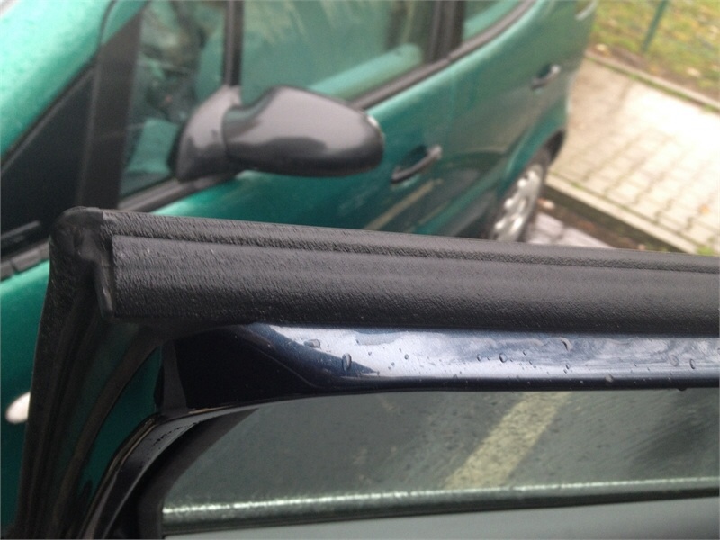

Колеги според вас нормално ли е гумата върху двете задни врати да попива вода дотолкова.С това темпо може и да се влошат нещата,предните две са абсолютно сухи.

Сега ми казаха че можело да е износено?!

много са грапави, на мен ми изглеждат изтъркани, да не са обезмаслявани с разяждащ разредител някога ? Надали ще знаеш де, но са като разядени.

Тия уплътнения на вратите- стават порьозни като остареят- на Пасат В3 ми бяха станали такива. Попиват вода и замръзват здраво.
