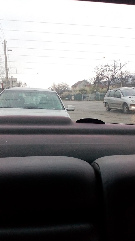

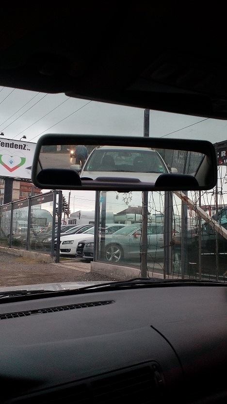

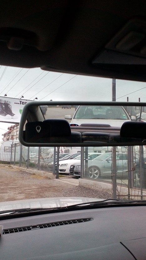

DaDiablo написа:Моя дисплей е при третия стоп. Мисля, че е по-удобно отколкото да го слагам на таблото или на огледалото.
интересно и аз го мислех този вариант, и в огледалото гледаш дисплея , самите датчици огледално ли ги върза зада показва правилно ?
DaDiablo
Мнения: 676
Регистриран на: Пет 22 фев 2013 22:50
Автомобил: Passat
Re: Passat B5 и B5.5-тунинг,подобрения,ремонти
Мнениеот DaDiablo » Вто 22 мар 2016 11:24
Ако го сравняваш с варианта дисплея да е отпред при теб - да, би трябвало да са вързани огледално.
Ти ще го гледаш или като се обърнеш назад, или като го погледнеш в огледалото.
Не пазя инструкцията, но там имаше схема точно за този начин на връзване.
DoH_KuXoT
Мнения: 6339
Мнениеот DoH_KuXoT » Вто 22 мар 2016 12:42
Сложих го точно там, вижда се много добре в огледалото, ще ги вържа огледално и всичко ще си дойде по местата. Довечера ще дам отзиви, само да сложа и централата.

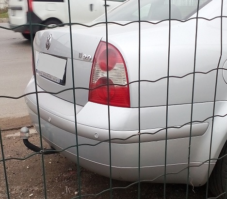

Нали знаеш, че бронята има заготовка за парктроник под лайсната?
Виждал съм на много пасати дупчена бронята до лайсната, което не разбирам защо биха го направили..
DoH_KuXoT
Мнения: 6339
Мнениеот DoH_KuXoT » Вто 22 мар 2016 13:14
да , аз датчиците ги сложих вече, лайстната я свалих без да свалям бронята, има си маркирано къде да се продупчи, срещу заготовките на бронята. Кабелите ги прокарах през гумената тапа отзад в ляво, стана като заводско. Инсталацията на датчиците покрай левия стоп нагоре, по фабричната инсталация за стоповете, има място в кабелните връзки и всичко става много прибрано, дисплея го боднах от ляво на уширението за третия стоп долу на кората (седан), пасна идеално. Остава да си вържа централата и да нащракам буксите.

Колега, извинявам се, но ще може ли една снимка как изглежда дисплея поставен отзад? Просто трудно си го визуализирам, а явно е практично и така :)
DoH_KuXoT
Мнения: 6339
Мнениеот DoH_KuXoT » Сря 23 мар 2016 10:54
ето колега
