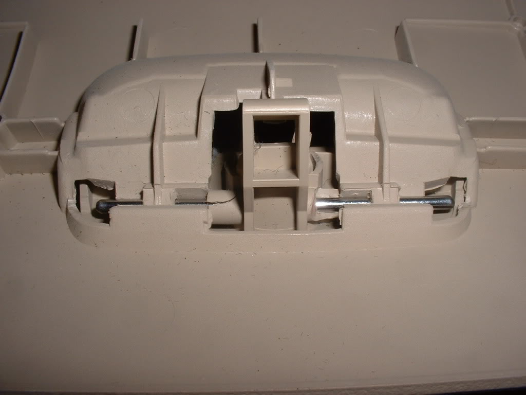

Едно въпросче...
Понеже ми се счупи дръжката на жабката (Passat B5.5), вътре, където са едни метални оси, чрез които се движи самата дръжка, за да натиска палчетата и съответно да се отвори жабката.
Та... Изпадна ми цяла жабка от Пасат, но с дясна дирекция и на първо четене ще мога да ползвам само дръжката, тъй като нито жабката ще стане, нито капака. Въпроса ми е как да разглобя капака на жабката, за да стигна до самата дръжка и да монтирам новата, в смисъл да имам достъп до местата, където стоят металните оси?
Ако знаете и друг начин за ремонт на дръжката, ще се радвам да го споделите. :)
При мен е счупено по същия начин, но нямам идея как да стигна до точи изглед, за да сменя дръжката.

Re: Passat B5 и B5.5 - тунинг, подобрения, ремонти
трошиш старата дръжка и слагаш новта без да раглобяваш самата врата. с помоща на дълга и тънка отвертка наместваш осите
Капака на жабката двоен,лепен.Вземи някакъв по-тънък нож и няма да имаш проблем
