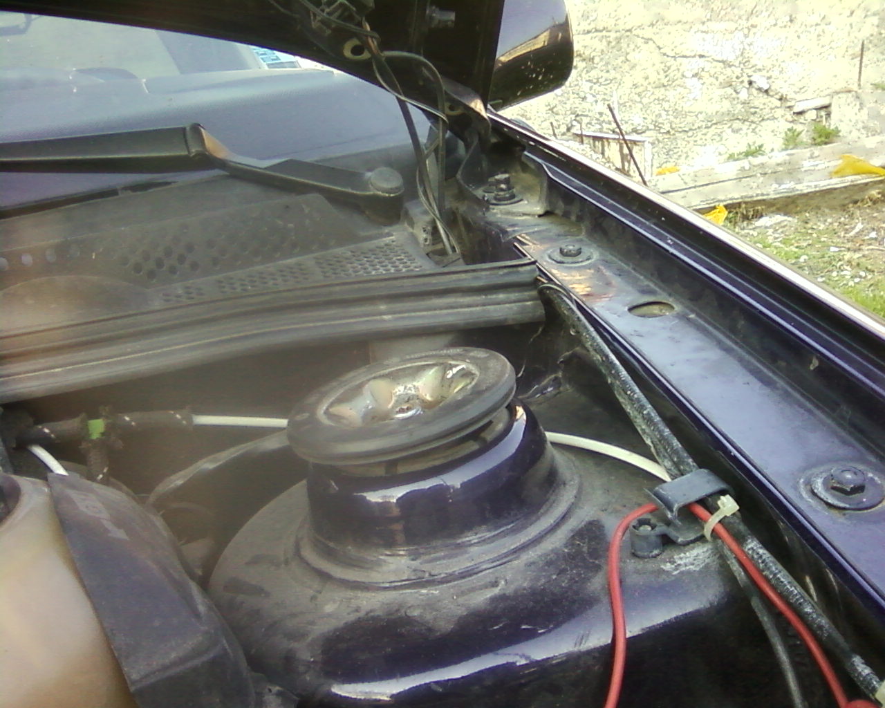

От такава http://upload.wikimedia.org/wikipedia/c ... ctra_A.jpg
не им знам точните номера на вектрите
Ето го и тампона какво представлява

Я разкажете за вектровия тампон. Така като го гледам отвора за болта ми изглежда като да е 12 мм, при което автоматично тенекиената втулка на оригиналните отпада от играта.
Друг въпрос по който разсъждавам, как е по добре да стои тампона в носача, с периферията нагоре или надолу?
Правят ли се други модификации по тампона освен скъсяването.
Моите ги сменях 2005 и сега вече единия е почти скъсан, а другия готов и мисля да мина направо на "тюнинг" варианта.

Аз за сега проблеми нямам, повече от година време и около 20 хиляди и отгоре километри с тия тампони. Нито са се отлепили, нито са омекнали. Не помня точното положение на тампона, но мисля с периферията отгоре на носача го сложих. Ламаринката в средата не отпада, на мен с опелския си ми продадоха ламаринки. Централното тръбичка се скъсява ако не ме лъже паметта с 15 мм, като 10 мм са от по - дългата заводска страна, 5 мм от по - късата. Може и с флекс да се срежат

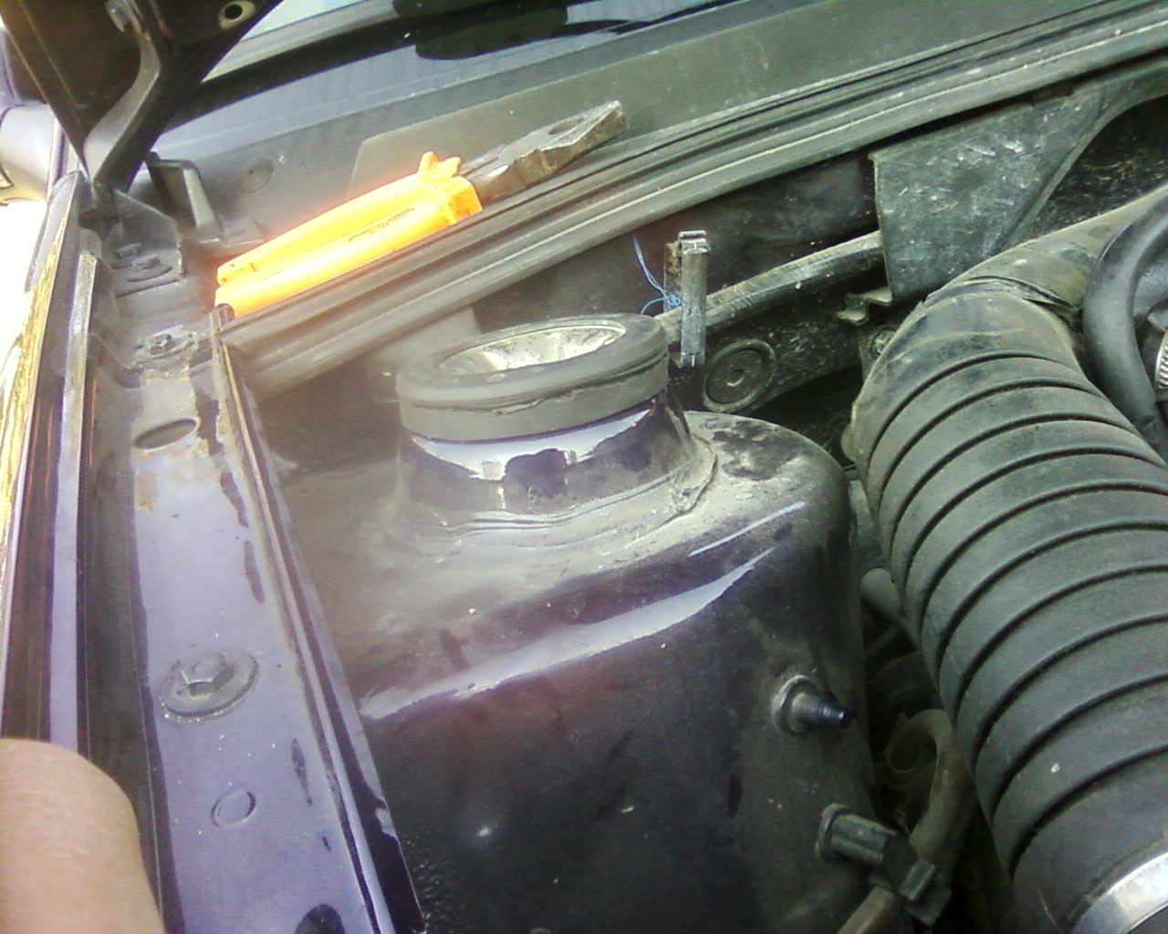

а ако направя ето така как ще е?
altanivan
Мнения: 1159
Регистриран на: Чет 21 юни 2007 14:27
Re: тампони на макферсъна побългаряване
Мнениеот altanivan » Съб 23 апр 2011 18:31
И аз трябва да го направя това упражнение,че със слагането на тампоните (Монро) изпуснаха веднага ... май друго спасение няма !

И аз да се включа в сагата с тампоните в момента сън с SNR френски някакви,лемфьордер и сваг не издържаха.Идеята на колегата е супер.Бях го чувал и преди и за това на последната смяна си запазих старите тампони на макверсона.Заминат ли тези в момента и ще пробвам.
