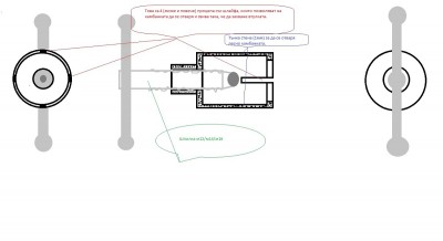

За тази отвратителна втулка аз си направих една по особенна процепена скоба-камбана.
Ключ, приспособление за изваждане на кормилната втулка при VW
Измерих дебелината на втулката зад ръбчето й!
После измерих дължината от ръбчето до края на кормилния прът, края който е към шофиора.
После на струг направих следната джаджа, като ръбчето на камбаната е със същия диаметър като този на втулката. Камбаната се процепва отпред със шлайф на 4 равни части. А външния диаметър на камбаната се смята така че да е с 1-1.5мм по-дебел от най-голямия вътрешен диаметър. Целта е да могат тези получени 4 (Може и повече да се процепят) пера да се свиват и отварят малко.
Пробива се отзад и отвор за винтчето(шпилка м12/м14/м16), което изтегля камбаната с втулката, резбата на камбанката трябва да е поне 1см. дълга за да не започне да замазва от усилието на изтеглянето на втулката.
После това нещо се нахлупва върху втулката, стяга се отвън с някакви голями гарги или скоба за отверка, навива се винта да даде услилие за издърпване и с малко чукче се почуква по винта (шпилката) за да се освободи напрежението и да тръгне втулката. Така с няколко навивания и почуквания втулката излиза.
Съжалявам че нямам снимка на чудото, дадох го подарак на един майстор да я ползва, че и той се оплакваше от тези втулки :beer
