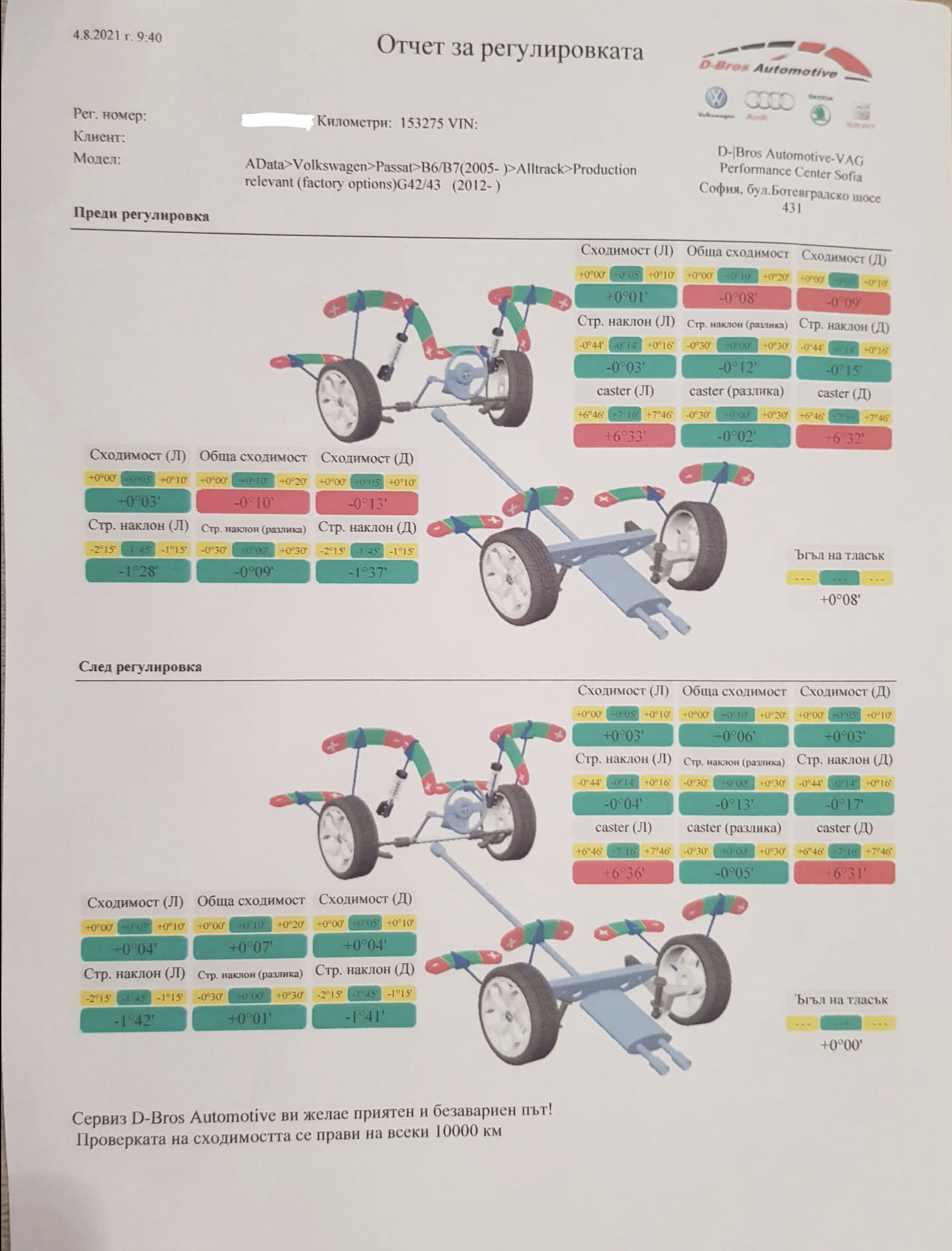

Това е Реглажа при D-bros. Как ви се струва? С две думи казаха, че не е в цветущо положение, но трябва да я закарам при някой, който си се занимава с това (може някой да ми препоръча ако знае).

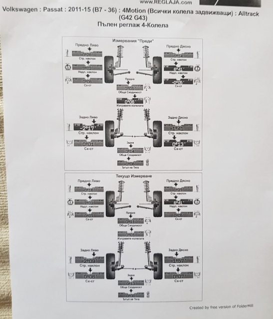

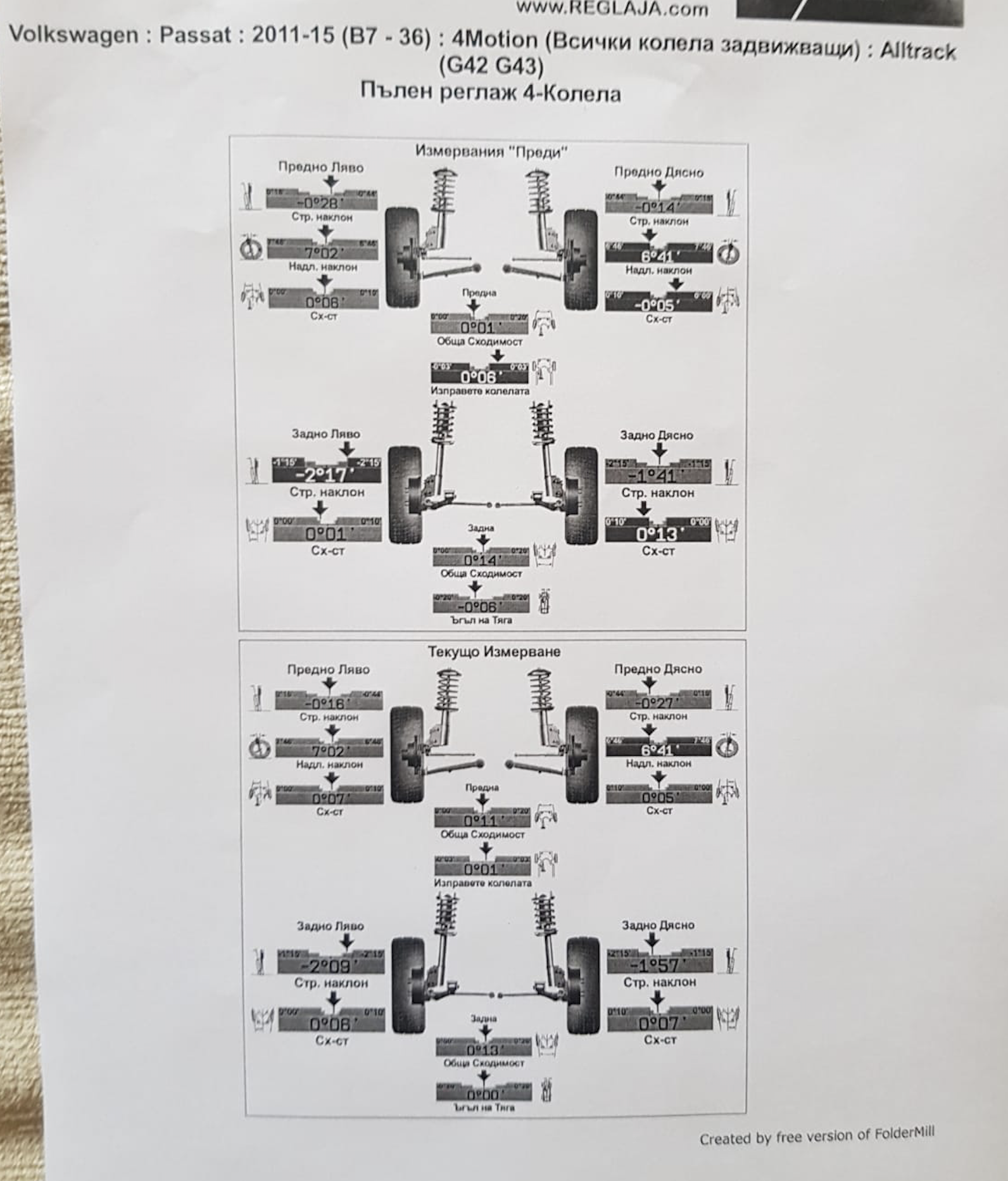

Послушах ви и я закарах днес за реглаж в Експрес 2 Дружба.
Казаха че има проблем задна дясна и предна лява. Казаха че от това може да съм я усещал нестабилна, но ако не се махне, то могло да е от омекнал заден тампон на стабилизираща щанга (той карал Шкода със същото окачване и халдекс и като ги сменил се оправило). Също каза че ако е от това и ги сменя пак трябва да се направи реглаж, а те са сменени Задни тампони и предни носачи в D-bros (преди 1 седмица - 1500км), такаче се надявам всичко да е наред вече, но ще разбера като я изкарам на магистралата.
Благодаря отново на всички за съветите.
