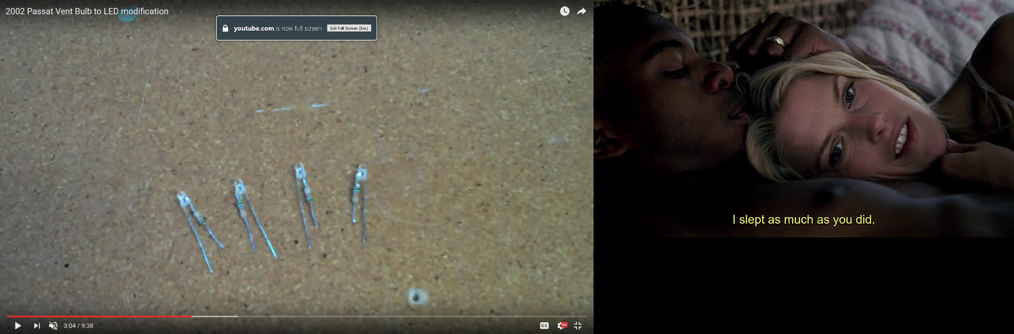

На анода се запоява съпротивлението. Диода се пили много лесно със пила за нокти. Ако знаеш английски клипчето което съм ти пратил обяснява нещата много добре, как да си срежеш фасунката, колко трябва да е дълъг диода и т.н.

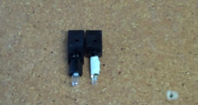

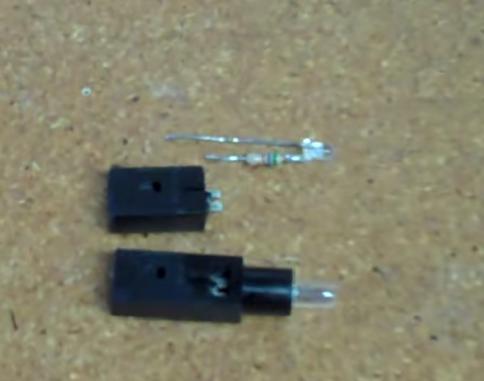

Ето 3 снимки какво се иска от теб долу горе. Няма нищо сложно просто като отидеш да купиш диодите, питай спрямо диодите които купуваш какво съпротивление ти трябва. Анода е по-дългото краче на диода, запояваш за него.
п.п- надявам се да нямате нищо против че на едната снимка се вижда сериала който гледам, просто много ме мързи да я изтрия и на ново да я качвам

Във фасунката на духалките има достатъчно място за резистор и светодиод , аз лично ползвах 3мм светодиоди, червени по два на всяка духалка, по един за всеки символ. Монтирал си всичко на духалката вкъщи , запазваш си буксата, слизаш при колата и пробваш дали светят, аз бях обърнал полюсите на светодиодите, та се наложи на две от биксите от инсталацията да разменя чиновете. Пикасо е но се прави веднъж и повече не пипаш.
