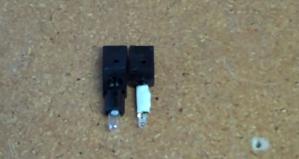

На анода се запоява съпротивлението. Диода се пили много лесно със пила за нокти. Ако знаеш английски клипчето което съм ти пратил обяснява нещата много добре, как да си срежеш фасунката, колко трябва да е дълъг диода и т.н.

Ето 3 снимки какво се иска от теб долу горе. Няма нищо сложно просто като отидеш да купиш диодите, питай спрямо диодите които купуваш какво съпротивление ти трябва. Анода е по-дългото краче на диода, запояваш за него.

Във фасунката на духалките има достатъчно място за резистор и светодиод , аз лично ползвах 3мм светодиоди, червени по два на всяка духалка, по един за всеки символ. Монтирал си всичко на духалката вкъщи , запазваш си буксата, слизаш при колата и пробваш дали светят, аз бях обърнал полюсите на светодиодите, та се наложи на две от биксите от инсталацията да разменя чиновете. Пикасо е но се прави веднъж и повече не пипаш.

и какво те плаши в дветодиода ? Все едно е крушка има си две крачета, запоява се много по-лесно от крушката с стоманизираните й крачета. Единствено се слага едно съпротивление което струва 1 стотинка. По-добре се заиграй и ще се научиш да запояваш и светодиодчета. Вътре в самото светодиодче има две пластинки под ъгъл, едната е по-малка, тя ти е плюс-а, по-голямата е минус. Съпротивлението запояваш на плюса. Връхчето се пили леко с пила за да свети разсеяно. Консумация близка до нула, греене няма, няма да изгори докато имаш колата, регулира се осветеността с реостатчето както и с крушка. Общо взето хванал ли си се да запояваш крушка правиш по-сложното нещо. Или го прави лесно и си купи фасунка директно plug and play или като ще се занимаваш го направи с светодиод.
