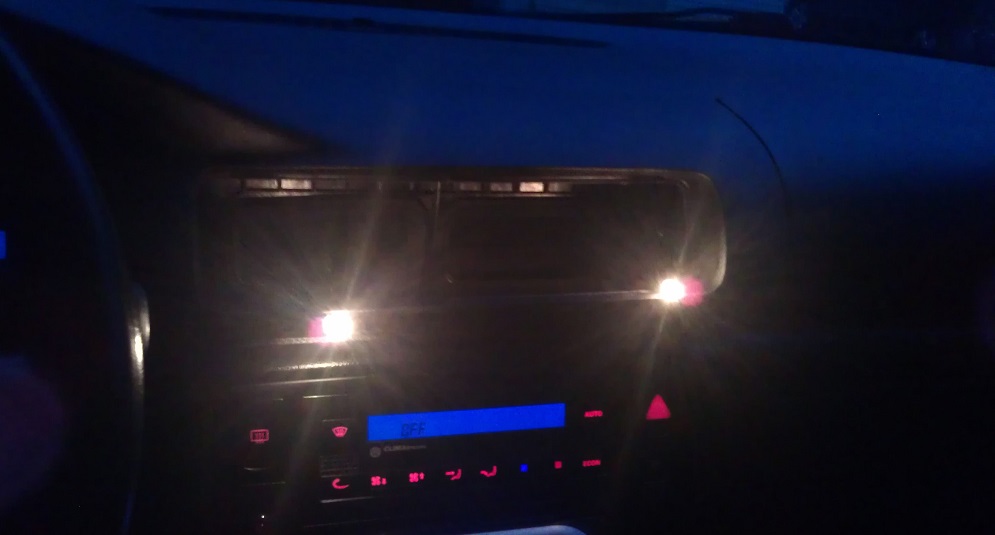

ето и на централния сложени малките странични w5w led , всичко работи без проблеми, поне аз не откривам нещо различно от преди.
наредихме и на едно Ауди а6 4ф там не се получи, докато светят леко все едно примигват, при изключено положение правят контролно примигване през 30-40 секунди
Мигват само контролираните от модулите крушки, габарити, дневни, рег.номер, задна светлина и т.н. интериора няма проблеми всичко е Led

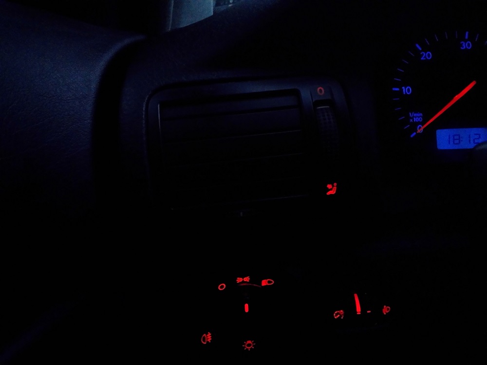

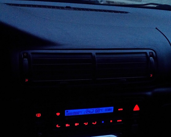

Бях се решил да поръчам диод-ите, но последния момент приятелче ми каза, че имал и ще ми ги даде. Взех ги, почнах се правя на майстор, но нищо не успях да направя. И се фанах, да ги правя с обикновенни крушки. Рязане на фасунки, после запояване на двете части на фасунката, изолиране с изолирбанд и т.н. Получи се, крушките светнаха. Утре ще последва поставянето им в духалките.
Всичко вече е върнато по местата, слабо свети ама пак задоволително.
