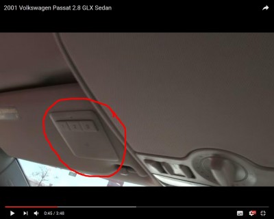

Здравейте
От една година ме гложди въпроса за какво са тези копчета на сенника в пасат б5
Passat B5 и B5.5 - подобрения и обща информация за модела
- betaserk
- Мнения: 1261
- Регистриран на: Нед 09 мар 2014 9:57
- Автомобил: Renault Zoe
- Двигател: electric 2014
Re: Passat B5 и B5.5 - тунинг, подобрения, ремонти
За отваряне на автоматична гаражна врата! Ако си купиш или имаш такава врата може да си я отваряш от там вместо да имаш 20 дистанционни в джоба
