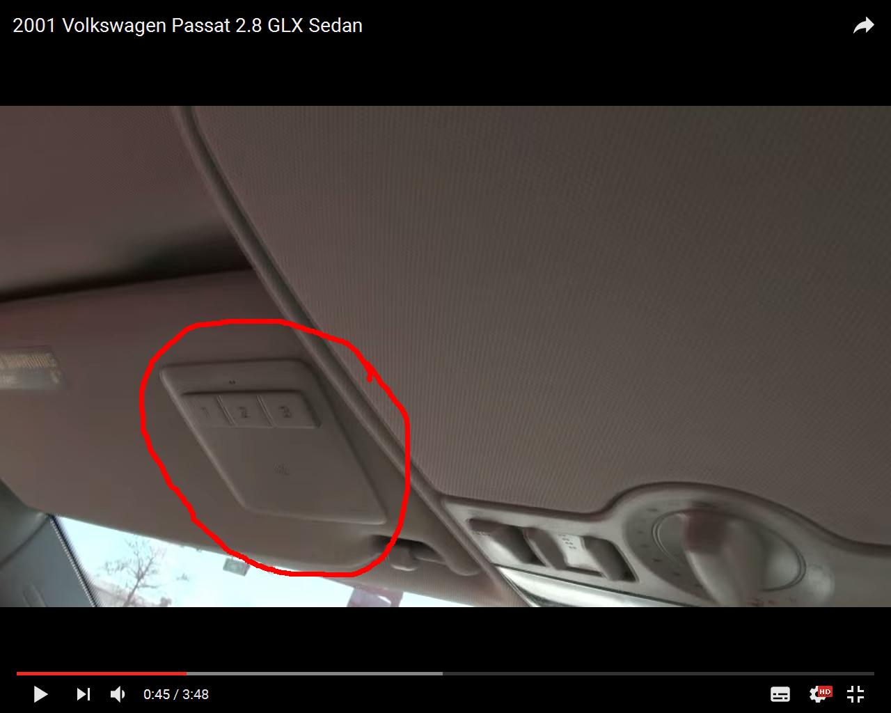

Здравейте
От една година ме гложди въпроса за какво са тези копчета на сенника в
пасат б5
betaserk
Мнения: 1261
Регистриран на: Нед 09 мар 2014 9:57
Автомобил: Renault Zoe
Двигател: electric 2014
Re: Passat B5 и B5.5 - тунинг, подобрения, ремонти
Мнениеот betaserk » Съб 11 мар 2017 11:54
За отваряне на автоматична гаражна врата! Ако си купиш или имаш такава врата може да си я отваряш от там вместо да имаш 20 дистанционни в джоба :mhihi
