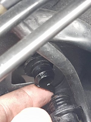

Имам един бърз въпрос.
Трябва ли да има обилно количество масло ( да капе ) от тръбичката която отива към сервото става въпрос за вакуума.Тандем помпата е с сменени уплътнения навсякъде преди това не обърнах внимание дали пак имаше ама мисля,че имаше пак?

Не е нормално,вътре в помпата(частта,която е за вакуума)има нещо което не е наред.По другите вакуумни маркучета има ли масло?
