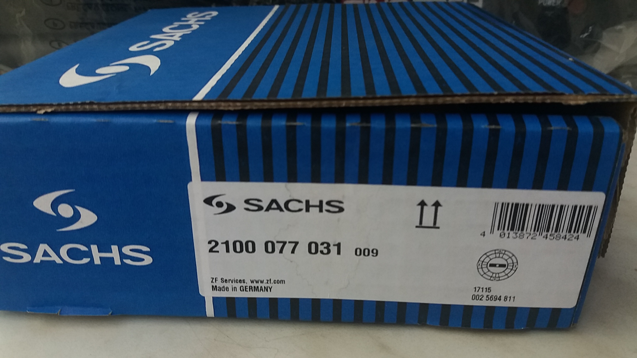

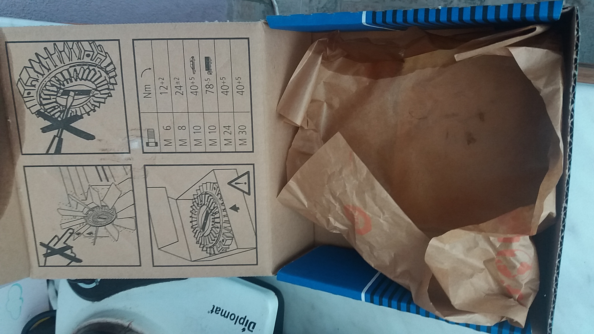

Напред в темата имаше коментари за правилинят начин на съхранение на виското на перката. Не знам дали се е променила технологията на производство или има разлика при самите производители.
При снимката с отворената кутия е указано изрично хоризонтално поставяне, с челото(което при монтажа гледа към радиатора) нагоре.

Мнениеот KBK » Сря 23 авг 2017 9:14
Така беше и на кутията на Behr.
