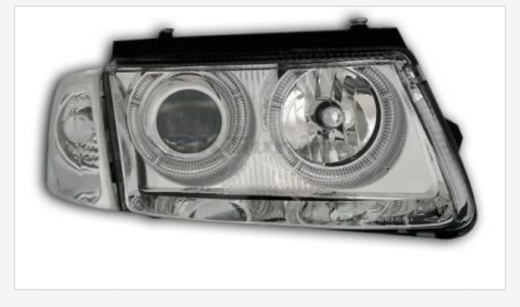

Хора, помагайте как да преправя цокъла на фаровете (б5) , искам да купя тунинг фарове те са H7+H7 , а мойте са H7+H4 (обикновенни фарове) . Дайте съвети
- samo_pechka
- Мнения: 9058
Re: Passat B5 и B5.5 - тунинг, подобрения, ремонти
Какво да преправяш? Или са със същият куплунг, или имат преходници , да станат твоите куплунзи.
П.п. как Н4+Н7 ?! Тези двете крушки са в един фар при теб? Може ли снимка да видя?
