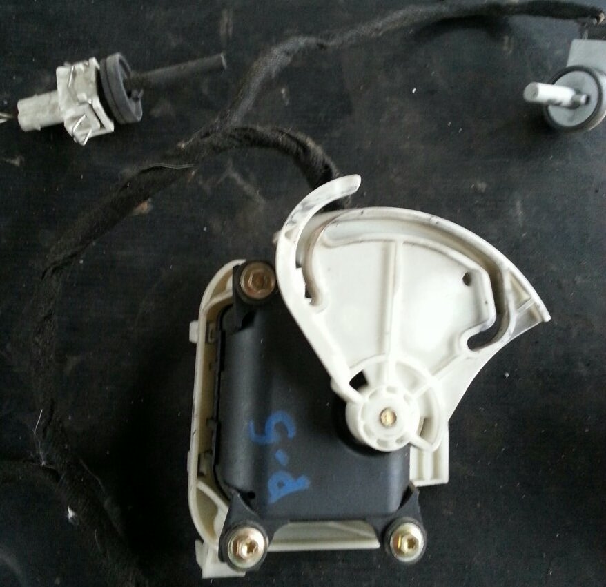

zfa159 написа:
s5501na написа:Здравейте колеги ,
При мен грещките са тези , като проблема ми е , че духа само фронтално , без стъклото и в краката :
513 00
4FB 00
Благодаря
Не е 4FB, а 4F8 - грешка за мотора, който определя къде да духа. От него зависи дали ще духа на централните отвори или ще предаде въздуха към следващата клапа и тя ще определи дали да духа на стъклото или на краката. Нов мотор - около 300-350лв оригинален (нямат заместители), смяната май можеше да стане без да се разглоби цялото табло. Втора ръка мотор - ако евентуално имаш късмет и вземеш здрав, ще ти излезе доста по-евтино (около 30-50лв е цената на такъв мотор 2-ра ръка).
:beer
Колеги ,
Това ли е въпросното моторче?
