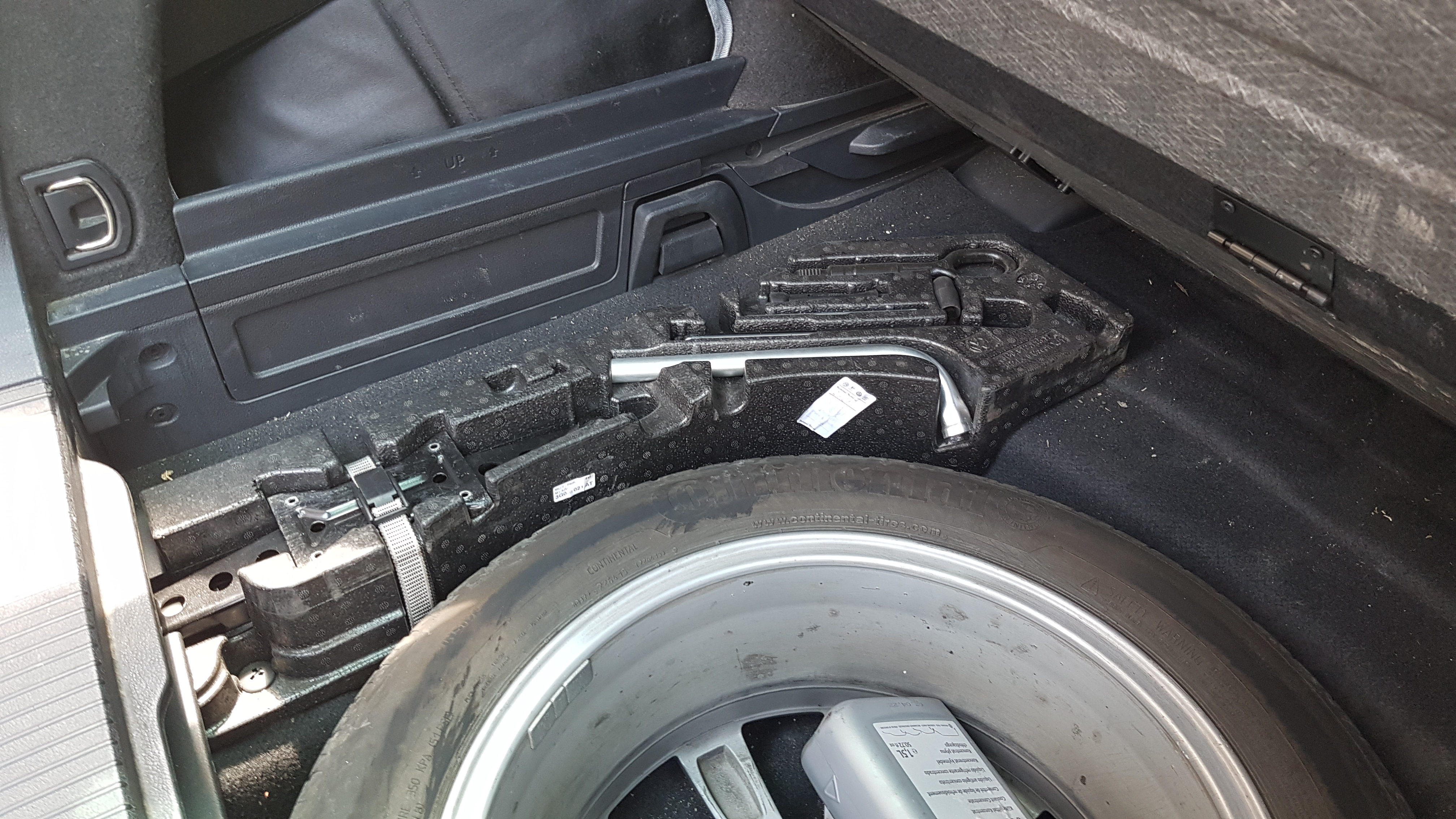

Колеги, положението в багажника ми е такова:
Тоест, нямам резервна гума, нямам спрей, патерица, нищо. Какво да предприема- да търся резервна със страничния стиропор, ключа за гуми и крика? От морга ли е най- добре или от катастрофиралите B8-ци в mobile?
Може ли да се махне моя комплект, съвместимо ли е, гледам другите имат две нива, на моята нищо не мога да видя.
Благодаря.

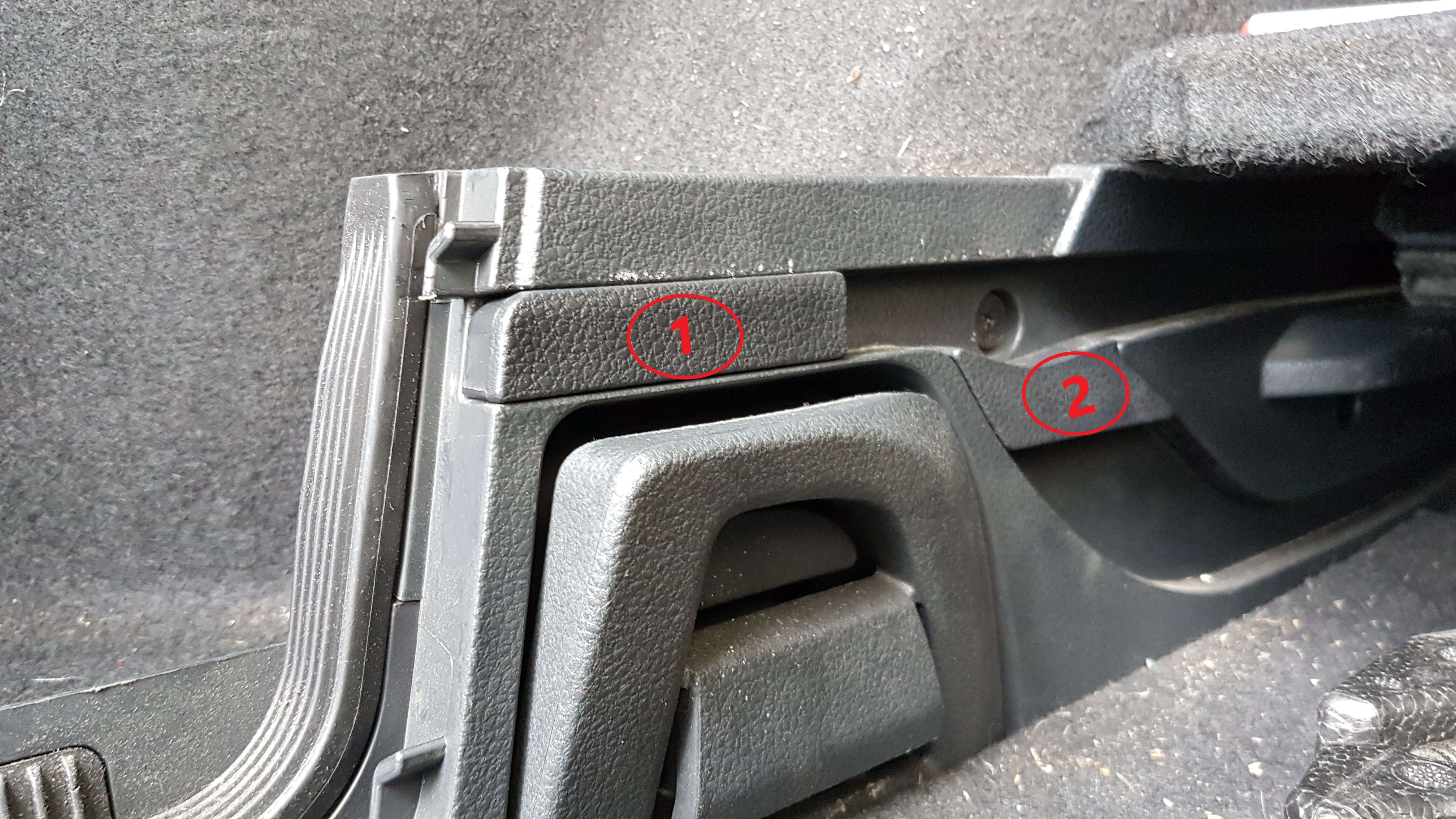

Kolyo B8
Мнения: 167
Регистриран на: Нед 16 окт 2016 21:20
Автомобил: Passat Variant B8FL DSG7
Двигател: DTSB
Местоположение: СВ
Re: Passat B8 - подобрения
Мнениеот Kolyo B8 » Вто 08 сеп 2020 15:35
Номера на стиропора е: 3G0012021AT. Но с него пода може да е само в горно ниво. Стиропора е малко по-висок от водача за долно ниво на пода.
От страни на багажника има две капачки. 1 е за да извадиш пода от колата, а 2 (при теб я няма) когато пода трябва да отиде на долното ниво. Сега като се замисля, капачка 2 е за тези със стиропор като мен - за да не слизат надолу :biggrin
