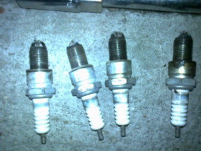

Ь сега да си продължим дискусията/с отечката/.Тези свещи дето си качил новите ли са или старите?
1.това масло ли е по тях
2.Тая най-дясната от 4 цилиндър ли е?
3.След като отговориш ще ти сложа диагноза.....

Това са старите свещи , от ляво на дясно последната е от 4 цилиндър омаслената.Да това е масло по тях.Цифрите с които съм ги белязал са от цилиндъра от който са свалени.Нагара по тях е много светло кафяв почти бял .

ако и новата свещ е така омаслена,отивай да мериш компресия.От там нататък всичко ще се изясни.Пък и е безплатно.Или ако имаш чалъм,като почнат пак да играят оборотите излез и извади кабела на 4 цилиндър,да видиш има ли промяна...

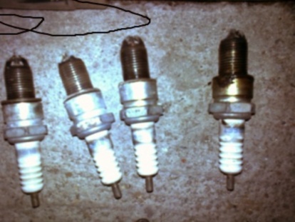

Днес изкарах да видя новите свещи след близо 200км пробег (130 извънградско ,останалите градско ). Цветът им беше бял . Имаше масло по резбата и на 4 свещи .Не знам дали е нормално по резбата да има масло .

масло-не е нормално,стига да не ги цапа от вън някой теч.Трябва като придърпа да видиш как е-напомням ти-първо махаш кабела на 4 цилиндър да видиш дали ще промени обороти,после е хубаво да ги развиеш веднага за да провериш дали няма зацапан полюс.До тогава мери компресия да се види дали са гумички или клапан,или нещо по-сериозно...Този който ще ти сменягумичките да ти мери компресията-ще е безплатно.
