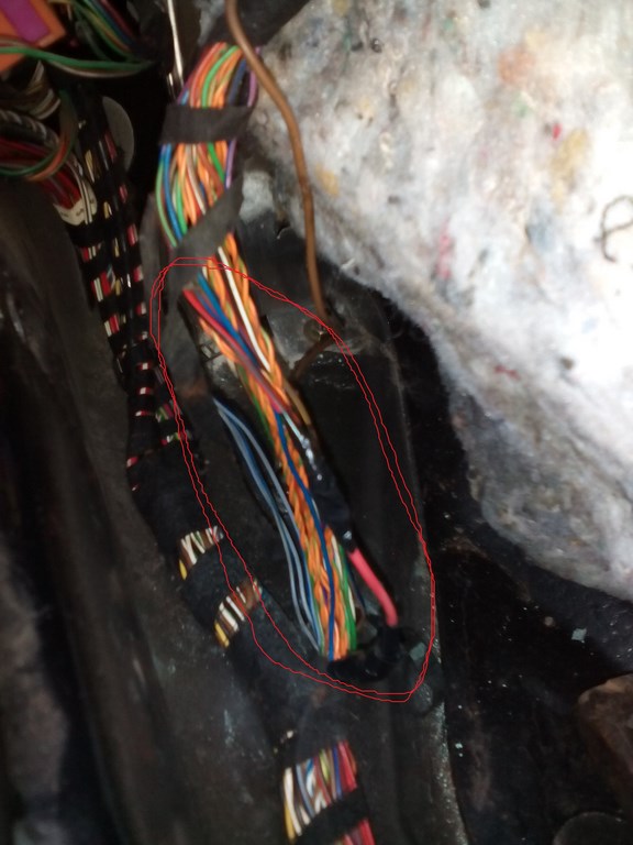

След като доста време тънах в мрак си казах я да видя какво се случва под мокета.Надигнах мокета и извадих комфорта като си мислех,че ще видя влага и нещо окислено-букса,кабел и т.н. Да,ама всичко беше перефектно вътре и като ново.Викам си събирам всичко и явно пак няма да имам плафони.И тъкмо тикам комфорта на място и гледам един син прах под дебелия сноп кабели.Гледам,ама нищо не виждам от къде е.Чудя се аз,ровя и по едно време гледам 5 червено-черени кабели влизат в един.Бяха изолирани и почнах да махам изолацията.Там където бяха снадени всичко беше станало на зелен прах от окис.Снадих ги наново и познайте-светлина и кеф!!! :mrgreen

Да беше направил поне,снимки къде е точно.... Смених модула с друг,но пак немам плафони.... Карах я на майстор,оправи я светеше 4 часа и това беше.....

Оградил съм в червено.Снадил съм ги с малко червен кабел.Виждат се снадките с изолирбанда.Снопа е точно отляво към лайстната и под левия крак на шофьора.5-те червено-черни кабели влизат в един същия цвят,който пък отива или идва по-скоро от буксата на комфорта.
