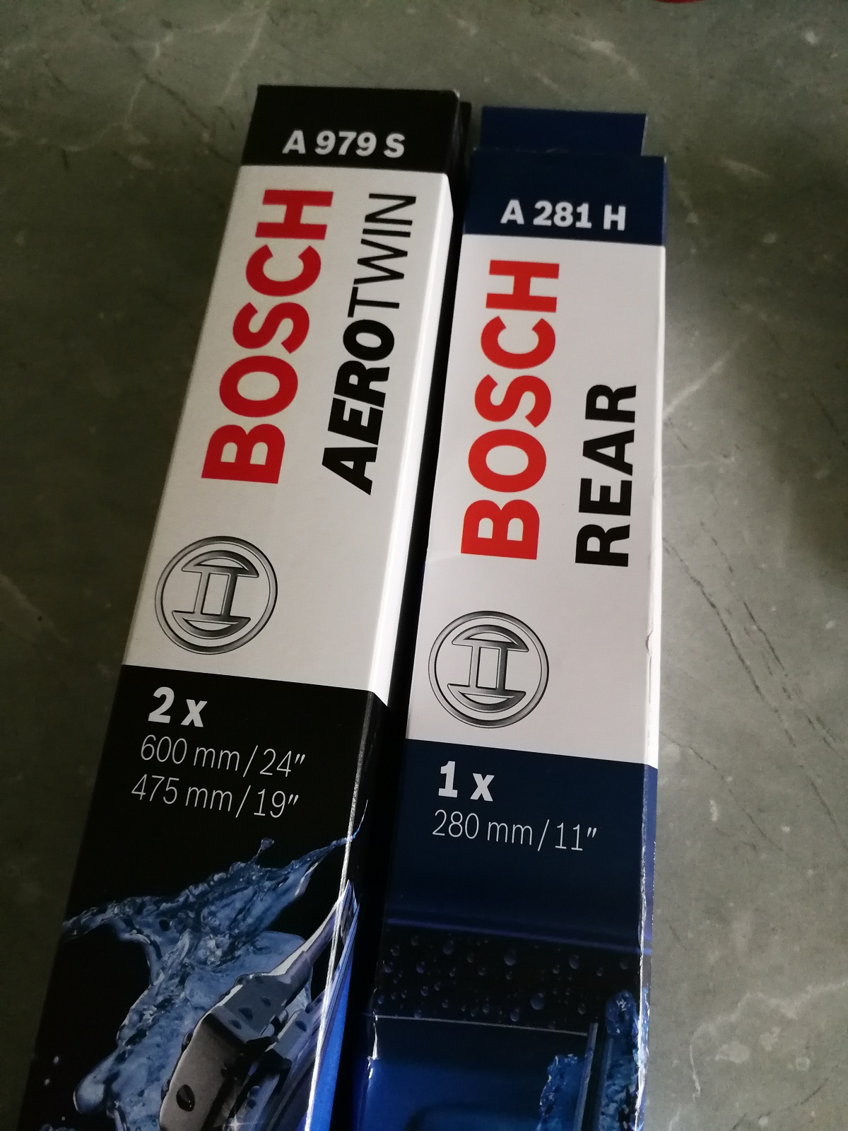

Мнениеот Vasseto » Вто 30 окт 2018 10:02
Това да чистачките!
batVenci
Мнения: 919
Регистриран на: Пет 09 дек 2011 19:55
Re: Passat B7 - тунинг, подобрения, ремонти
Мнениеот batVenci » Вто 30 окт 2018 10:08
Казват, че това било най-доброто...
