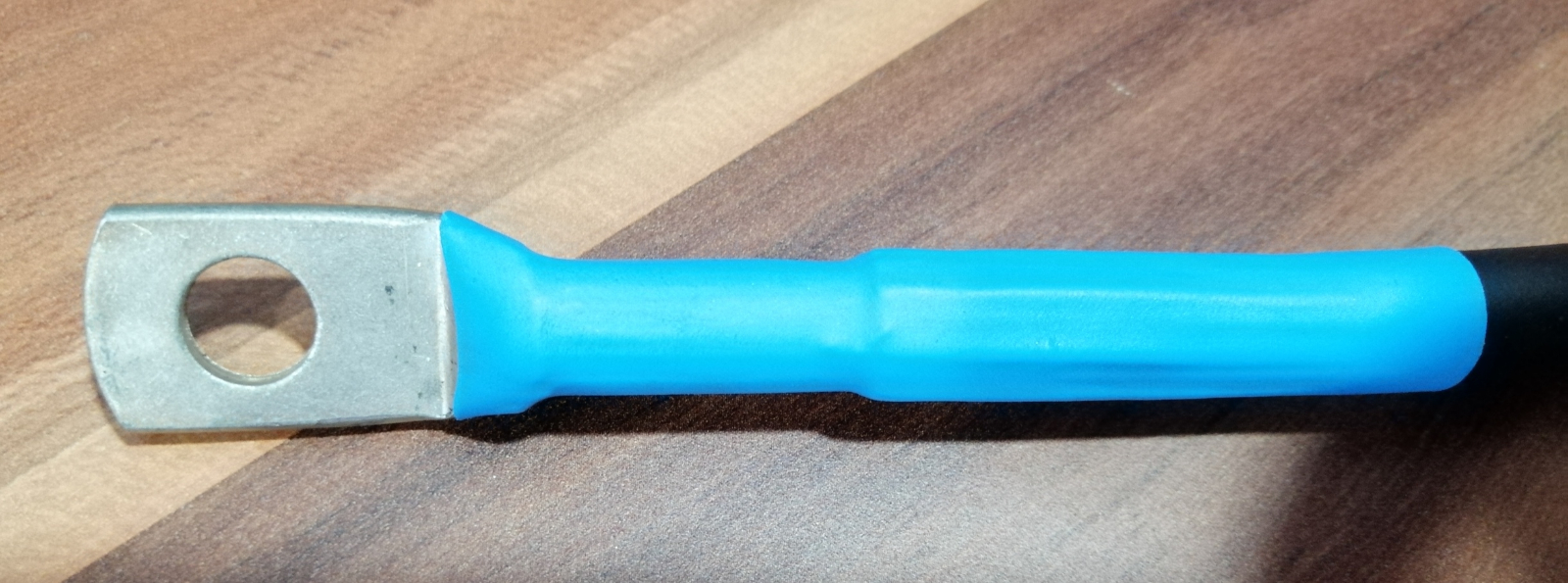

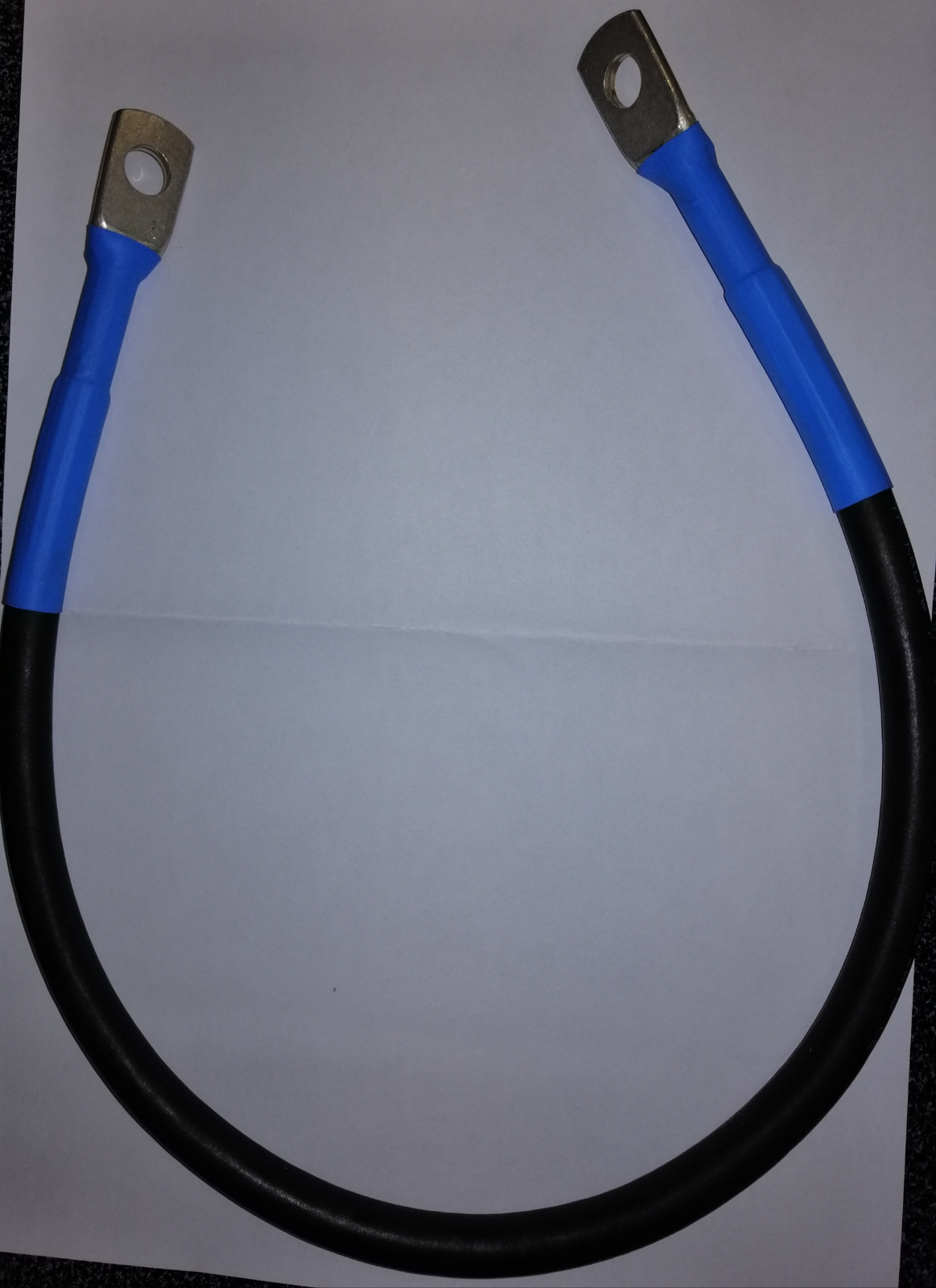

tdi fen написа:най-подходящ според мен е ШКГД проводник
Точно такъв сложих, само че 35mm2 вместо 25, какъвто е оригиналният. H01N2-D е точният вид, който отговаря на ШКГД.
Кербован на хидравлична преса, стана по-добре от оригиналният.
Съпротивление на новият кабел 0,310 милиома. Повреденият - 7,14милиома, само 23 пъти разлика.
Кабелът излезна около 17-18лв.

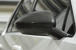

DoH_KuXoT написа:клипа не работи
вече е налице
(просто не съм кликнал отметката клипа да е "обществен" ...и го виждах само аз, когато съм си влезнал в профила си в youtube)
https://www.youtube.com/watch?v=Zfjt_fc ... e=youtu.be

От къде купи following мигачите за огледалата?
Re: Passat B7 - тунинг, подобрения, ремонти
в ebay вървят по около 120$.
в ali-то цената е /2
https://www.aliexpress.com/item/For-VW- ... st=ae803_3

Skruji написа:От къде купи following мигачите за огледалата?
https://www.ebay.com/p/Dynamic-Sequenti ... 8019783786

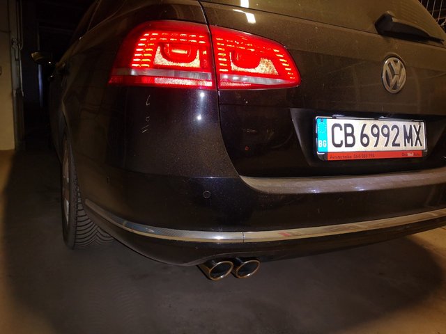

Малко подобрения и от мен:
Паснаха много добре и по мое мнение са почти като оригинални
Относно накрайниците на ауспусите, които колегата беше пуснал по-горе, прилагам една снимка как стоят на черен пасат:
Наистина дават някак си завършен вид...

svenn1 написа:Малко подобрения и от мен:
Колега, от къде купи накрайниците ?
накрайници
https://www.aliexpress.com/item/NWIEV-2x-Car-Exhaust-Muffler-Tip-Pipe-For-Volkswagen-Passat-B7-CC-VW-Tiguan-2017-2011/32858380051.html?spm=2114.search0204.3.31.4f164cfaYhnDBh&ws_ab_test=searchweb0_0,searchweb201602_2_10065_10068_319_317_10696_10084_453_454_10083_10618_10304_10307_10820_10821_537_10302_536_10059_10884_10887_100031_321_322_10103,searchweb201603_2,ppcSwitch_0_ppcChannel&algo_expid=1ef5a5f9-83ce-4cca-a83d-782b07bee4ed-4&algo_pvid=1ef5a5f9-83ce-4cca-a83d-782b07bee4ed

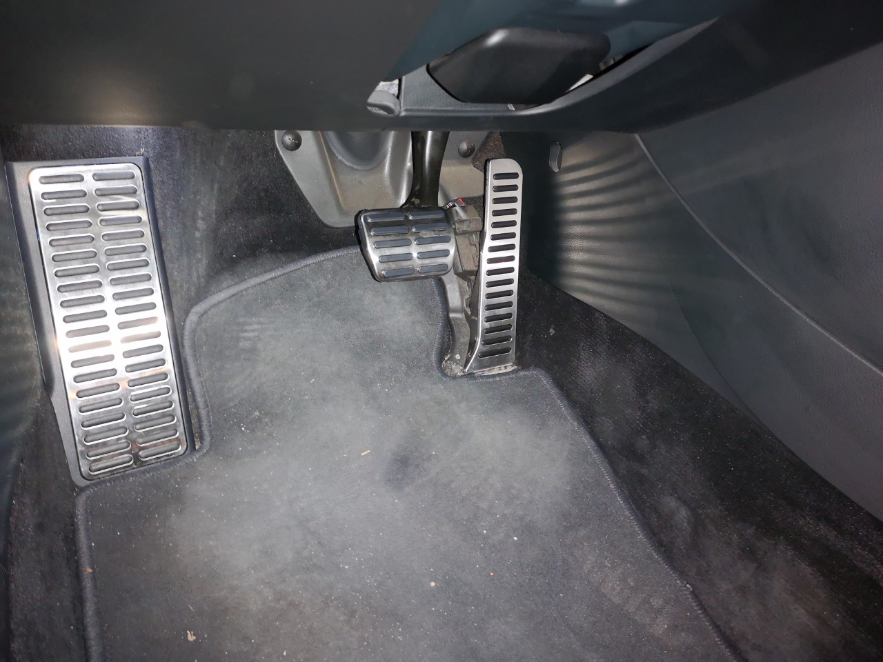

педали
https://www.aliexpress.com/item/Stainless-Steel-pedal-For-Volkswagen-VW-Golf-5-6-Jetta-MK5-MK6-Scirocco-CC-Passat-B6/32868648569.html?spm=2114.search0204.3.2.126373efd4l9er&s=p&ws_ab_test=searchweb0_0,searchweb201602_2_10065_10068_319_317_10696_10084_453_454_10083_10618_10304_10307_10820_10821_537_10302_536_10059_10884_10887_100031_321_322_10103,searchweb201603_2,ppcSwitch_0_ppcChannel
