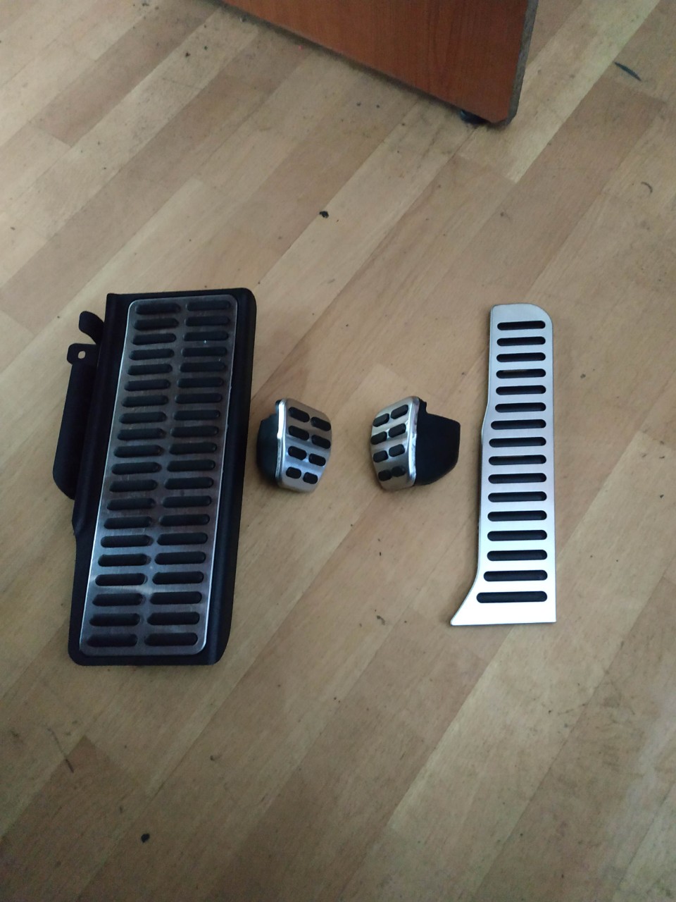

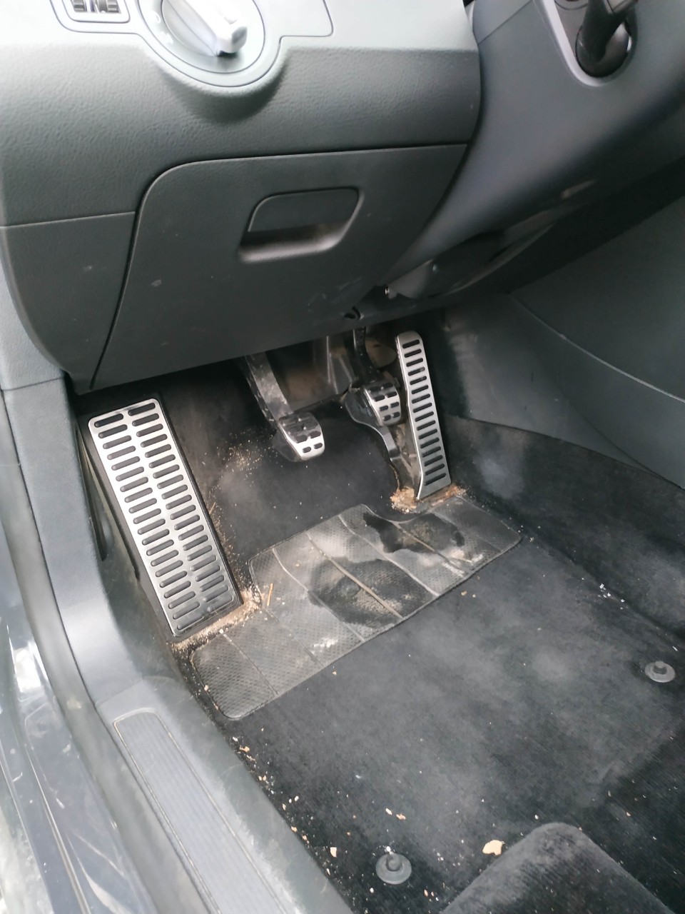

Много мръсна таз кола,бе :biggrin .От къде ги закупи,ако не е тайна?Как става монтажа на педала на газта?
DoH_KuXoT
Мнения: 6347
Re: Passat B7 - тунинг, подобрения, ремонти
Мнениеот DoH_KuXoT » Пет 18 яну 2019 19:55
Колата от началото на зимата само външно набързо се плакне от солта и само се кара, но й е време да. Педала на газта е най-лесен , върху него се налага новия и се подготвят няколко технологични ушички. В нета го свалят, за по-лесно, но на мен ми беше по-лесно на място. Foot rest-a иска малко повече заигравка. Маха се частично облицовката на прага, бушонния капак, една лайсна нагоре, лоста за предния капак има специфична скоба която се изважда напред по посока на движение с тънка отвертка, после се развива едно пластмасово винтче и се маха облицовката до фуутреста и накрая има един винт торкс 20 който го държи, след като се отвие се избутва нагоре и излиза. Сглобяване по обратния ред. За 20 минути работа, много приятно става и са доста изпипани като елементи.
