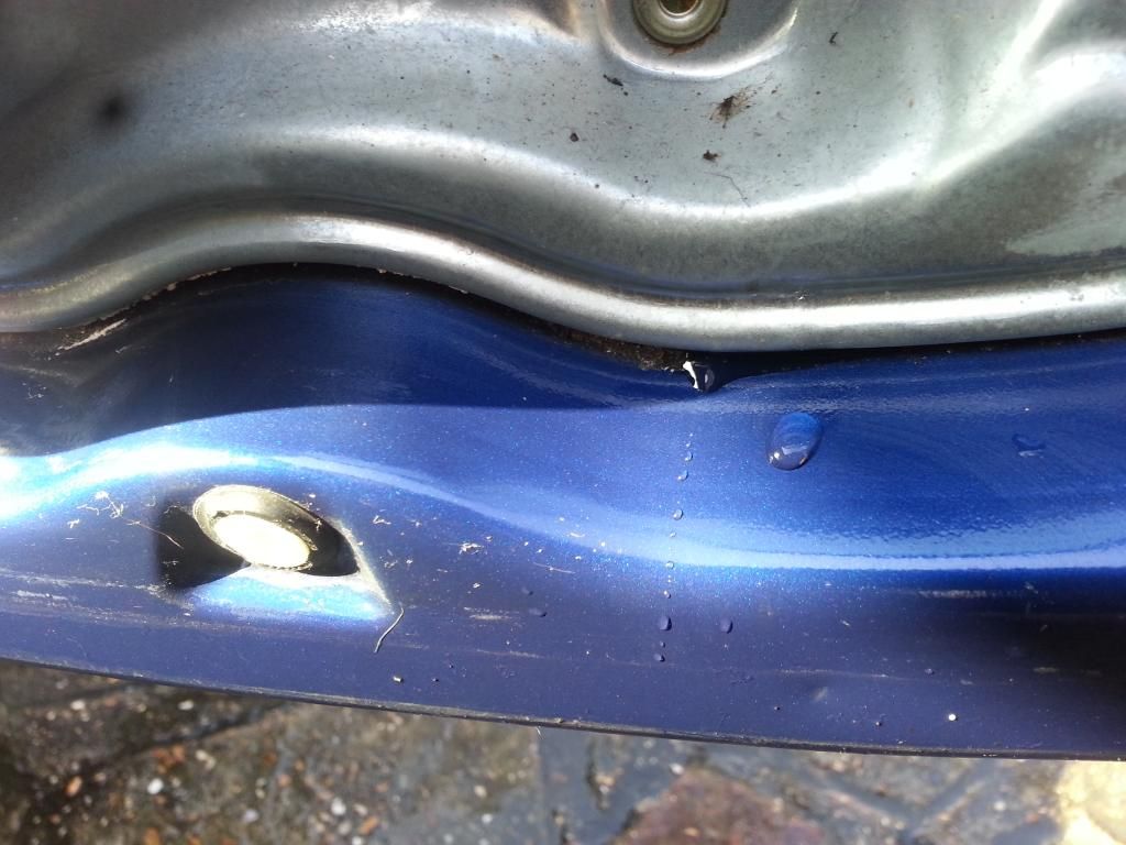

чест проблем на нашите машини се оказва влизането на вода в купето от незнайни места. Ето един колега от UK-ския форум как се е справил с мистериозното пълнене на вода между предни и задни седалки. Запушени отводнителни канали на задните врати, вратата се пълни от говорителя, почва да прелива, просълзява през тавата за стъклоповдигача и потича под декоративната кора, от там си влиза директно в купето. :death
110afn
Мнения: 1908
Регистриран на: Нед 25 окт 2009 13:55
Автомобил: Audi A6
Двигател: AFN
Re: Пасат B5 и B5.5-тунинг,подобрения,ремонти
Мнениеот 110afn » Нед 13 юли 2014 14:02
Точно на същото място на пласмасовия праг капеше и при мен и стичаше по мокета. Като свалих корите , то отдолу е прашлясало и си личи точно от къде идва водата. Ако загледаш снимките, които си качил личи и на тях теча точно на третата снимка. След тонколоната има извивка и точно след нея. При мен капеше при положение, че отводнителните канали не бяха запушени.Намазах със силикон и стягане и така. Тоя проблем най-лесно се открива като оставиш колата с муцуната надолу. Тогава водата бяга напред по вратите и се изтича само по отводнителните канали. Само шофьорската врата не капеше при мен
Мисълта ми е, че вратата не се пълни та да протече
DoH_KuXoT
Мнения: 6347
Мнениеот DoH_KuXoT » Нед 13 юли 2014 16:13
може и да не прелива, аз съм виждал кола с мокри тонколони , водата беше до там, вътре пълна с тиня и листа, отворите напълно запушени и беше станала аквариум.

Ха..при мен на Бората влизаше вода от същото място,с много зор го открих,уловката е,че водата от уплътнението(там където е дръпнато с трите пръста и е пълно с вода)минава под пластмасовата кора на прага и не се вижда,мокреше в краката на шофьора,любопитно ми е откъде се взема тази вода,мислч,че олива по стъклото(нали е извито) от там по металната кора и надолу,ама дали е така...аз намазах долния ръб на металната кора със сликон и уж спря да влиза,но при много силен дъжд пак виждам да се мокри уплътнението :gruebel
