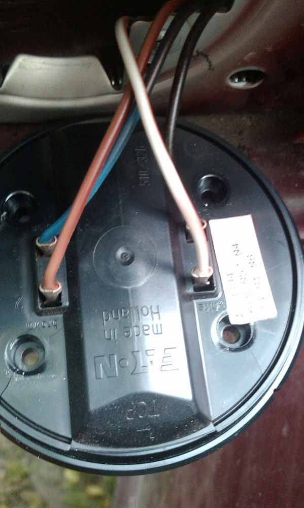

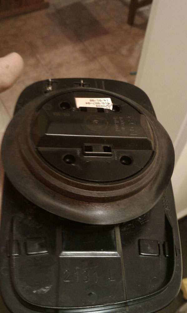

Здравейте,
някой ако знае как се сваля стъклото на огледалото Б3/Б4,
без да се счупи стойката на ел. мотора моля да сподели.
Мойто го "извадих" с дърпане цяло, обаче се счупи рейката на ел. моторчето,
Ще купувам ново и искам да го боядисам, за което трябва да сваля стъклото
обаче като го гледам разглобено не виждам как става работата - тва е няква
сглобка - сглоби и забрави. На това което се вижда от снимките единствен
вариант е да се бръкне в 4-те дупки зад самозалепващото и да се отлепи стъклото.
До щипките на пластмасовия държач според мен се стига само на свалено стъкло
- иначе корубата пречи
Благодаря

Аз бутам огледалото така че външния край да излезе максимално навън. После бъркам между стъклото и корубата с малка отвека. Като откопчея 2 от 4-те щифтчета стклото се маха :)

те всъщност са 8

Точно така е както ти казва Колегата!Използвай тънка и дълга Отвертка!Леко напъни стъклото за да е под напрежение и тогава откопчавай щипките! :wink:

Става по начина описан от Winner25, като аз съм го правил поне три пъти без да подпъхвам с отвертка и да помагам на щифтовете. Нищо не можах да счупя. Направо съм захващал с пръсти подпъхнати между стъклото и корубата и със смело движение го дърпам. Разглобявал съм и сглобявал изцяло механизма с моторчето.
Но е важно това да се прави при топло време, да не е под 20 градуса температурата.

страна с отверката, ама не с "откопчаване , а с усукване ( един-по сръчен от мен го направи ).
С напъване счупих рейката - не препоръчвам
( на дясното огледало му беше здраво моторчето със лостчетата и го прехвърлих от ляво - еднакви са )
