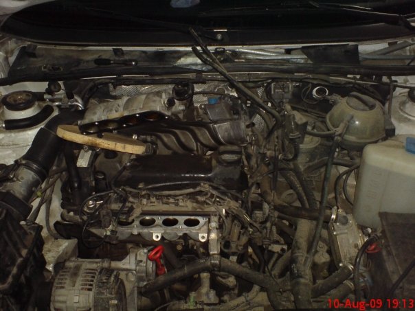

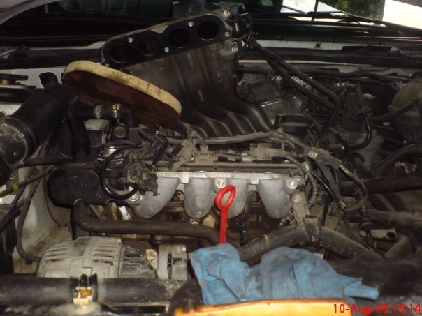

Темата не е от скоро, обаче ... мога с чисто сърце да кажа, АКО някой е тръгнал да го прави сам, пред блока, изобщо ако ей така просто си е наумил ,че трябва да пробва, да види за какво става дума - Колеги , НЕ Се Прецаквайте , ужасно е. Качвам снимки, дано да се различава кое какво е разкачено. Всички бабелаци по газ-та, капака на дроселните клапи... има няма 10 болта с хуууубаво ровене... изобщо 2/3 горната част на двигателя ви трябва да се мръдне назад ( към купето ) и тогава вече да запрятате ръкави и да се почва потенето за ваденето.
При мен 2 от кабелите сме ги вадили на по 5мм парченца. Направо раздробени. 2 часа мъки да сменим 4 свещи. В сервиз, с инструменти и т.н.
Цялата тая бледоария беше просто да кажа и да ... посъветвам да речем, да не се прави това с подръчни материали на произволни места. Сервиз - плащаш - палиш и тръгваш. За мен - това е процедурата.
