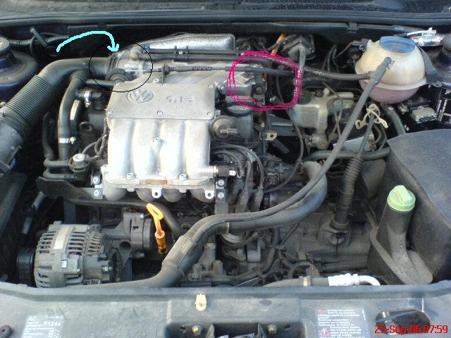

Пасатора е 1.6 бензин.Мени си оборотите постояно.Четох че тези обороти се определят от този стъпков мотор но него знам каде и какво преставлява .Моля помогнете

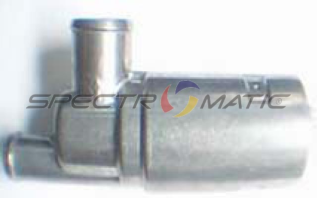

До някъде си си взел поука от Vaskoto1
Изглежда така. Макар, че не си писъл какъв е пасата и мотора. Писаното е ако е пълен инжекцион. Стои където съм очертал. Точно пред него има една висяща, черна кутиика която е свързана с два мъркуча към него. Кръгъл е и не може да го сбъркаш. Има накрая букса.
От опит ти казвам. Може и да не е стъпков мотор.
Но нищо не пречи да се изчисти. Особено ако е на газ.
Сваляш смело и като внимаваш да не мокриш където влиза буксата(много), пълниш с обезмаслител. Ползвам Meglio. Жена ми си чисти с него печката от блажно. Пише си, че става и за много други неща. Пълниш през дупките и чакаш 10мин може и повече..Тръскаш, изплакваш на течаща вода и така примерно 3-4 пъти докато ти омръзне. Ще видиш мръсотия да излиза. Като го направиш изплакни колкото можеш и го изсуши. Аз примерно го суша със сешуара на любимата
След което го пълна с VD-40, колкото може да побере и да постои 5-10мин. да влезе хубаво. Изпразвам, тръскам, избърсвам колкото мога и монтирам на колата. Лесно и приятно е. Пробваи смело и пиши какво се е получило.

пасат 1.6 бензин Б4.Или иначе казано сьщото като на снимката

Такаа... "ваг" идва от VAG-COM (сори, че съкратено го написах в предишния пост) - средство за диагностика на автомобила, състоящо се от специален кабел и софтуер. Питах за него дали си го закачал, имайки предвид дали си й правил диагностика. Според мен оттам трябва да тръгнеш, защото компа сам ще си каже (в 90% от случаите) какво не му харесва, т.е. какво е натрупал като грешки и кой елемент прави мизерии - МПХ (моторче празен ход или наричан още стъпково моторче), ТПС (тротъл позишънинг сензор), ламбда-сонда, всякакъв род датчици... - все причинители на нестабилни обороти.

pini,
Как така не го намери? Разгледа ли снимките? Като застанеш пред двигателя от дясно, леко отдолу където съм ти очертал на снимките. Щракни върху тях за да се увеличат. Карам същият пасат. С откачане на клемите Б4 не се оправя!!!!! Или При Васко или при Ники и Мишо в Герман.

Здравеите колеги относно оборотите мисля че си реших проблема и сега ще ви кажа как ;1.каде що имаше букса зачистих и напръсках с контактспреи; 2.откачих акумолатора за 10 мин. и вече 4 дни нямам никакъв проблем.Дано това даму бъде...
