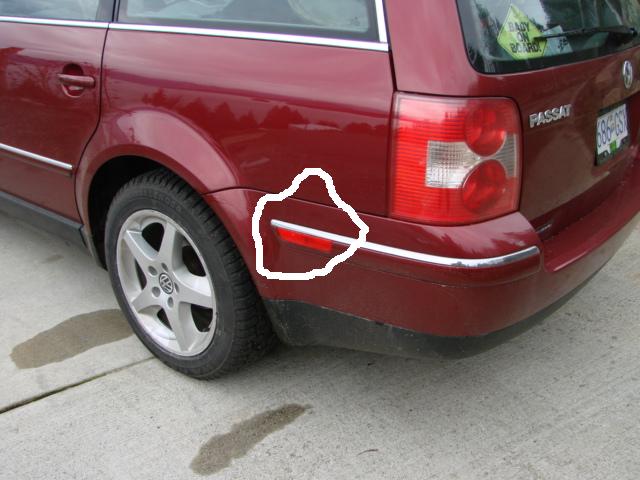

Здравейте,
някой знае ли как се вади малкото фарче на задната броня от страни. не ми свети и искам да сменя крушката. Като го натисна, от едната страна потъва, все едно има панта от другата, но ме е страх да не го счупя и не продължих. Опитах дали се отваря отвътре, през багажника, но фарът е прелено ниско, за да е от там, а и не намерих изход към него. Търсих ръководство, но тук, във форума има сканирани от тези които и аз имам от производителя, а там е само обща информация без обслужването.
благодаря, ако някой каже.

Може да изглежда тъпо да питам, ама от снимката разбирам, че трябва да махна тая лайсна и чак тогава да махна фара. И пак не се вижда как се маха фара. Той фара е отделен компонент и се движи и без да вадя лайсната. Не искам да философствам, ама ако беше част от нея, разбирам като я махна да се види крушката, но той не е.
Не знам и аз. Ще я махна и ще видя.

не става и не става. Почти го изкъртих от дърпане и бутане, е не става. Язък за боята. То бива, ама чак толкова сложно да е.... :banghead: :banghead:

Да, лайсната. Правя точно както е показано на снимката. Само си обелих боята. Хем използвах пластмасови подложки за предпазител. И не мърда и мърда. Трябва при дилър сега да ходя за 110$/час. Мамка му!
