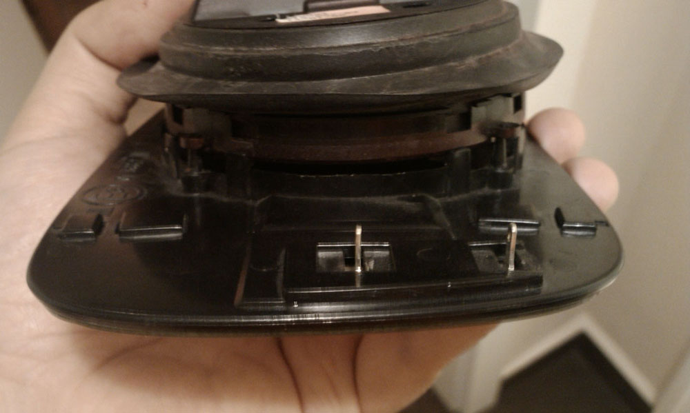

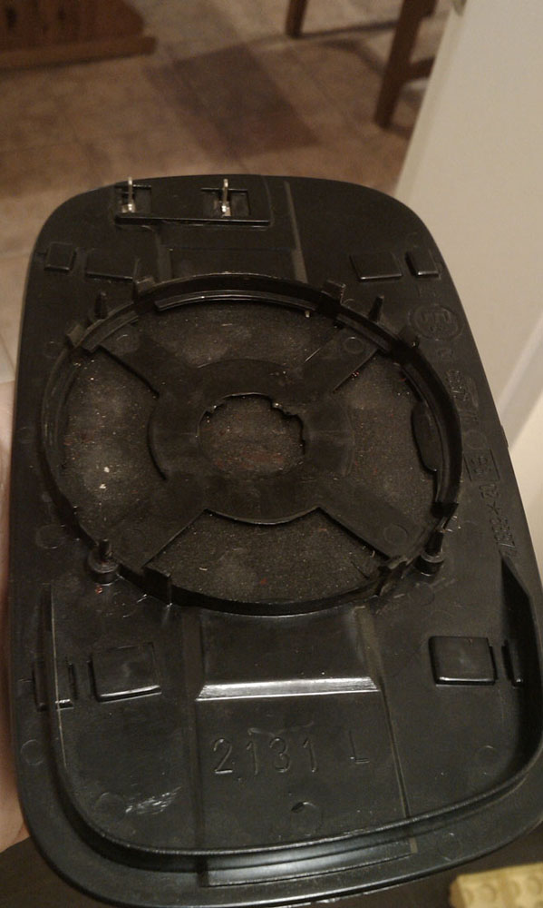

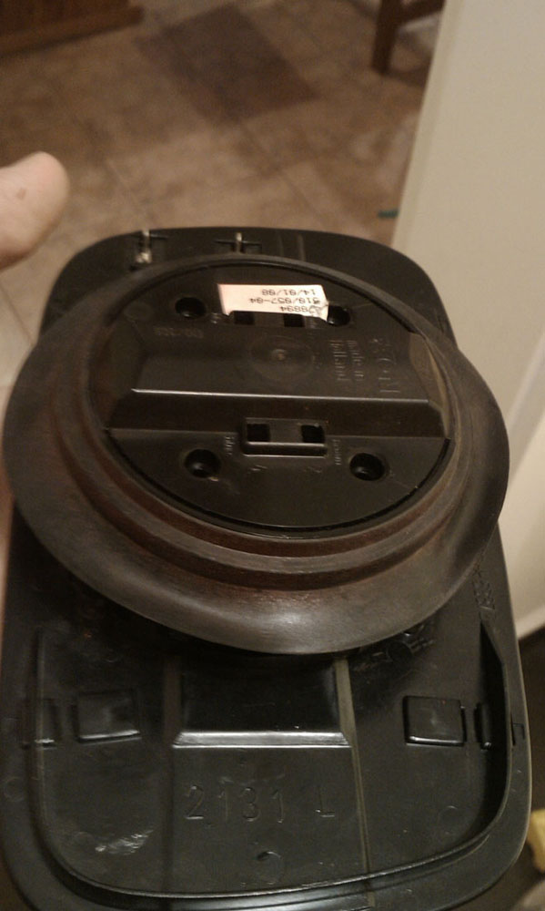

Здравейте,
някой ако знае как се сваля стъклото на огледалото Б3/Б4,
без да се счупи стойката на ел. мотора моля да сподели.
Мойто го "извадих" с дърпане цяло, обаче се счупи рейката на ел. моторчето,
Ще купувам ново и искам да го боядисам, за което трябва да сваля стъклото
обаче като го гледам разглобено не виждам как става работата - тва е няква
сглобка - сглоби и забрави. На това което се вижда от снимките единствен
вариант е да се бръкне в 4-те дупки зад самозалепващото и да се отлепи стъклото.
До щипките на пластмасовия държач според мен се стига само на свалено стъкло
- иначе корубата пречи
Благодаря
