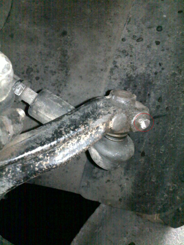

а някой има ли си на идея кормилният накрайник само с блъскане ли излиза от шенкела,защото някой от болтовете ми са направо заварени от ръжда а кормилнят и от ляво и дясно не излиза с блъскане ...

Тони1 написа:а някой има ли си на идея кормилният накрайник само с блъскане ли излиза от шенкела,защото някой от болтовете ми са направо заварени от ръжда а кормилнят и от ляво и дясно не излиза с блъскане ...
В сервизите го правят със специална скоба предполагам,но в домашни условия пръскаш със спрея и блъскаш,няма къде да отидат , ще излязат деба и немските им ръждели .

нищо не става и със якото блъскане
накрайникът мърда свободно,но до едно време от там нататък запича все едно нещо го спира
опитахме се да избием болта,който е ограден на снимката,но и той не поддава
сигурно ще се разпробива,тогава вече трябва да се откачи накрайника...
