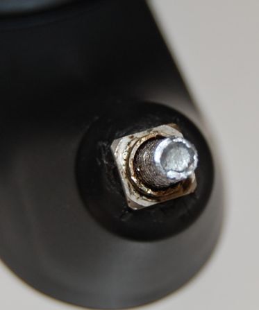

На тавана имам следната поставка за антена:
Във нея има адаптер от 5мм към 6мм (или обратно :roll: ), и върху адаптера имаше антена. Проблема е, че явно адаптера не е бил много качествен откъм резба, и сега е ръждясал и няма отвиване.
Пробвах с ВД40 и едни книпекс кобра клещи, адаптера се върти в гнездото, но не излиза...Нито с нормално въртене не става, нито с "обратно" въртене (не помня дали адаптера дали не беше с обратна резба от долната страна)
Някви идеи?

Значи...не си ме разбрал...В тва горе от снимката има адаптер, сиреч при мен целия хербарии завършва с "мъжко". Метчикът в случая няма да помогне, защото адаптера се върти в основата си заедно с "дупката", в която е завит. Дори и с метчик пак ще се върти в основата, която се върти заедно с него, защото явно само е защипана в гумата, а не застопорена.
В този ред на мисли:
Свалянето на тавана отвътре проблемно ли е?

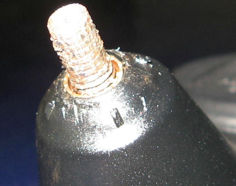

Изходната позиция беше следната:
Около адаптера се вижда един ринг, които е вътре в гумата - това е нещото, в което е завит адаптера, и се въртеше заедно с него при опит за отвъртане. Понеже не знаех дали този ринг не е вързан със спойка или подобна връзка вътре в антената ме беше страх да въртя безконечно, за да не прекъсна нещо.

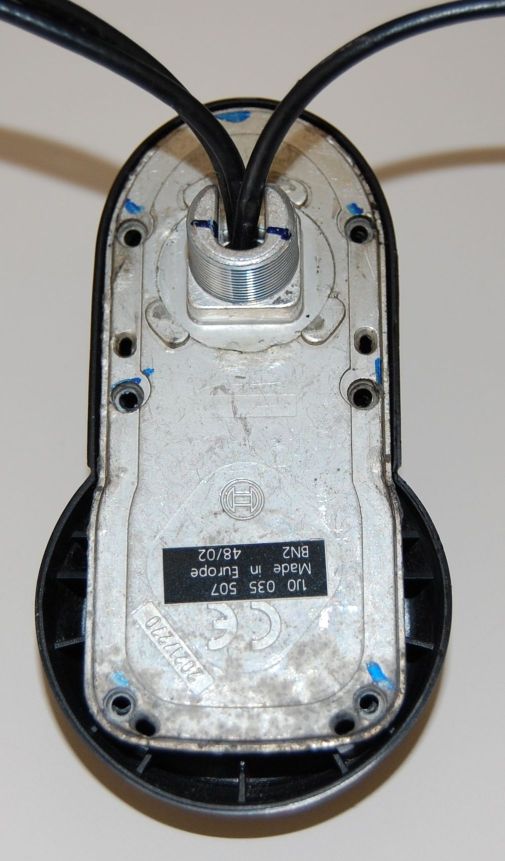

Последва махане на корите ляво/дясно/горе в багажника (колата е комби), след което достъпа през открехнатия таван до антената е лесен, и ГПС антената се сваля лесно, след като човек успее да разкачи трите кабелчета към нея (ГПС,радио,телефон)
Това е модулът свален, с вече отвити болчета:

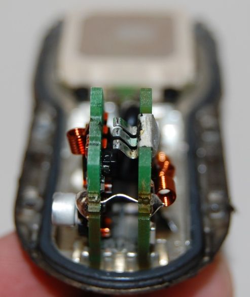

Така изглежда "гол", и тук се вижда, че горните ми опасения да не скъсам някое кабелче са били напразни - трите метални крачета правят контакт с това...

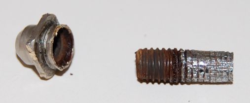

...което дотук наричах ринг, в който беше завит адаптера (тук вече изваден със сила и подходящи клещи, дърпайки в посока антената и леко наляво-надясно):
Квадратните ръбчета са в нормално състояние под гумата, така че служат за застопоряване, но за съжаление не предотвратяват превъртане, ако се заклини антената
Тук вече разделени, ръждивата част е на има-няма 6 месеца....за това време е придобила този вид
Понеже лявата част не се продава отделно, трябваше да измисля нещо, което да е подобно по форма...и измислих следното просто решение...(продължението следва заради лимит на броя снимки)

Гайката пасна с малко нежно натискане, надявам се да държи, ако не, ще мисля друго...
Последва сглобяване обратно, като малко се измъчих със свързването на кабелите към модула...Малък съвет: свържете първо кабелите, преди да сте завили гпс модула към тавана...Щекера на гпс кабела е на винт, сиреч целия модул трябва да бъде въртян заедно с кабела, за да се завият един за друг накрайниците. Чак след свързване на кабелите застопорете модула обратно към тавана...
После напасване на корите обратно... и сме готови (изглежда, че не пасват точно, но не е така - напълно оптимално пасват)
