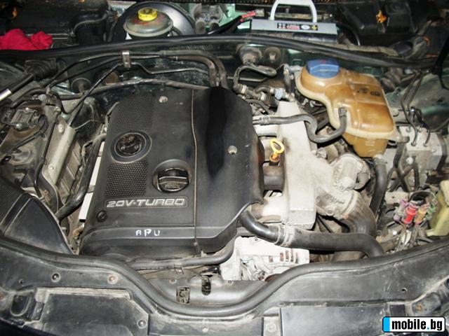

А някой може ли да ми каже къде точно се намира и трудно ли се сваля.

Мнениеот VADER2 » Чет 11 ное 2010 10:08
прилагам и снимка

VADER2 написа:А някой може ли да ми каже къде точно се намира и трудно ли се сваля.
Спред мен не се притеснявай , карай си колата .
Има много , ама много други потенциално възможни повреди с много по-голяма вероятност да се случат от запушена тръба на турбото . Освет това при такъв малко вероятен случай би блокирало само турбото , не целия двигател . То така ако тръгнеш с тръбите , аз бих си сменил най-напред тръбите на спирачната система , защото с издухано турбо ще се прибереш (дори и с теглене) :) .

Я, снимката е от англичанка. Не че има значение.
Тръбичката е една тънка, излиза с мека връзка от турбото, след това става цяла(твърда), минава покрай предпазният щит (ламарината от дясната страна) и т.н.
На снимакта се вижда само малка част от нея. Ако искаш да я почистиш: сваляш я, накисваш я хубаво в някакъв обезмаслител, изплакваш обилно с топла вода, продухваш на компресор, и я връщаш на място. И ето имаш нова тръбичка. Ако се притесняваш повечко: сваляш картера, сваляш маслената цедка, измиваш я хубаво и връщаш всичко на място. И още малко: купуваш ремонтен комплект за турбо, сваляш го, разглабяш го и подменяш втулката и семерингите, ако се налага измиваш черупките и го сглабяш и имаш работещо турбо за поне още 100 000 км (разбира се ако не е заминала оста, тогава по-малко - това с турбото съм го правил, остават другите две, ама на пролет).
Успех
