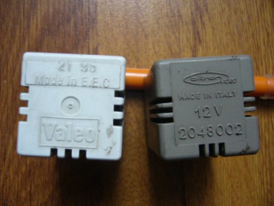

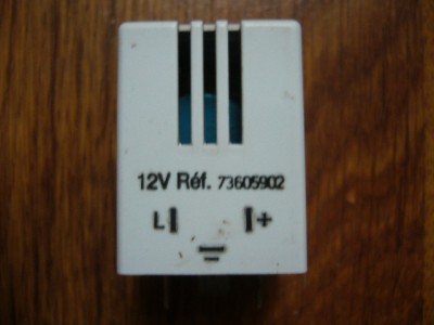

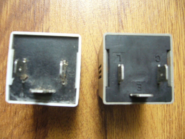

Re: Зумер за забравени светлини на пасат б3
Мнениеот holi_jolie » Пон 20 дек 2010 11:46
Това са двата зумера които имам единият е от форд(белия) а другия незнам
Мнениеот znainainai » Пон 20 дек 2010 13:48
Оригиналният зумер е като реле и е със № 36
Работи при изваден ключ на отворена врата ако светят лява или дясна паркинг светлина или габарити :wink:
Мнениеот holi_jolie » Вто 21 дек 2010 10:40
Да разбирам ли ,че изглежда като тези дето съм ги снимал само че на оригиналния зумер трябва да пише 36?
holi_jolie написа:Да разбирам ли ,че изглежда като тези дето съм ги снимал само че на оригиналния зумер трябва да пише 36?
А и на мястото на реле номер 9 ли трябва да го сложа?
Може ли някой ако има такъв и не го затруднява да го снима и покаже къде се намира!Благодаря ви!

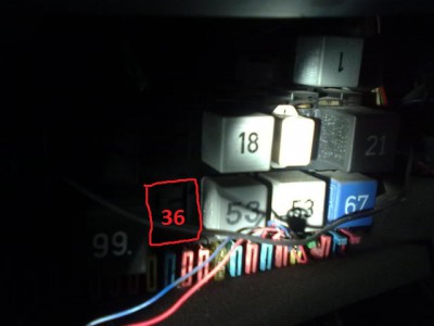

Мнениеот kristianatanasov » Вто 21 дек 2010 19:32
Ето го моя:
Мнениеот znainainai » Вто 21 дек 2010 20:45
тук стои оригиналния
