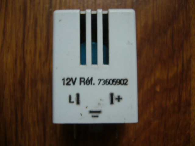

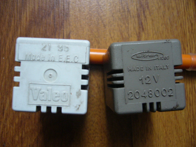

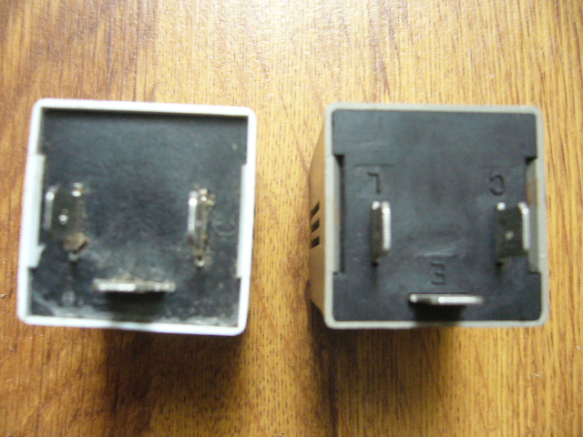

Това са двата зумера които имам единият е от форд(белия) а другия незнам
znainainai
Мнения: 5287
Автомобил: Golf4
Двигател: MK 4 98 AHF
Re: Зумер за забравени светлини на пасат б3
Мнениеот znainainai » Пон 20 дек 2010 13:48
Оригиналният зумер е като реле и е със № 36
Работи при изваден ключ на отворена врата ако светят лява или дясна паркинг светлина или габарити :wink:

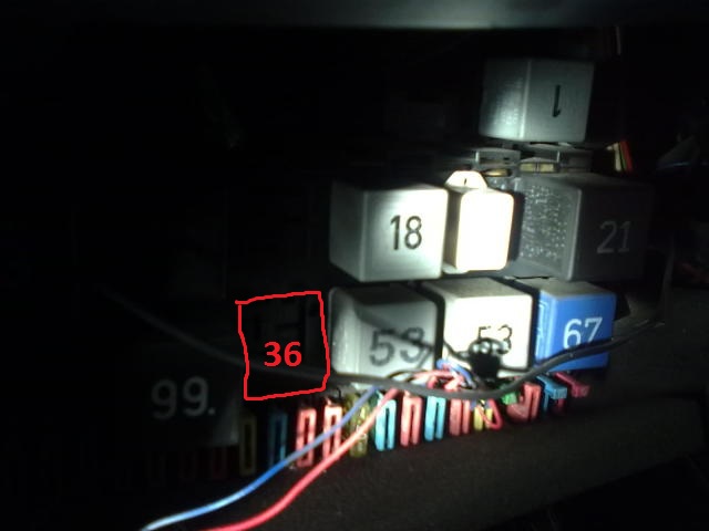

kristianatanasov
Мнения: 1280
Мнениеот kristianatanasov » Вто 21 дек 2010 19:32
Ето го моя:
znainainai
Мнения: 5287
Автомобил: Golf4
Мнениеот znainainai » Вто 21 дек 2010 20:45
тук стои оригиналния
