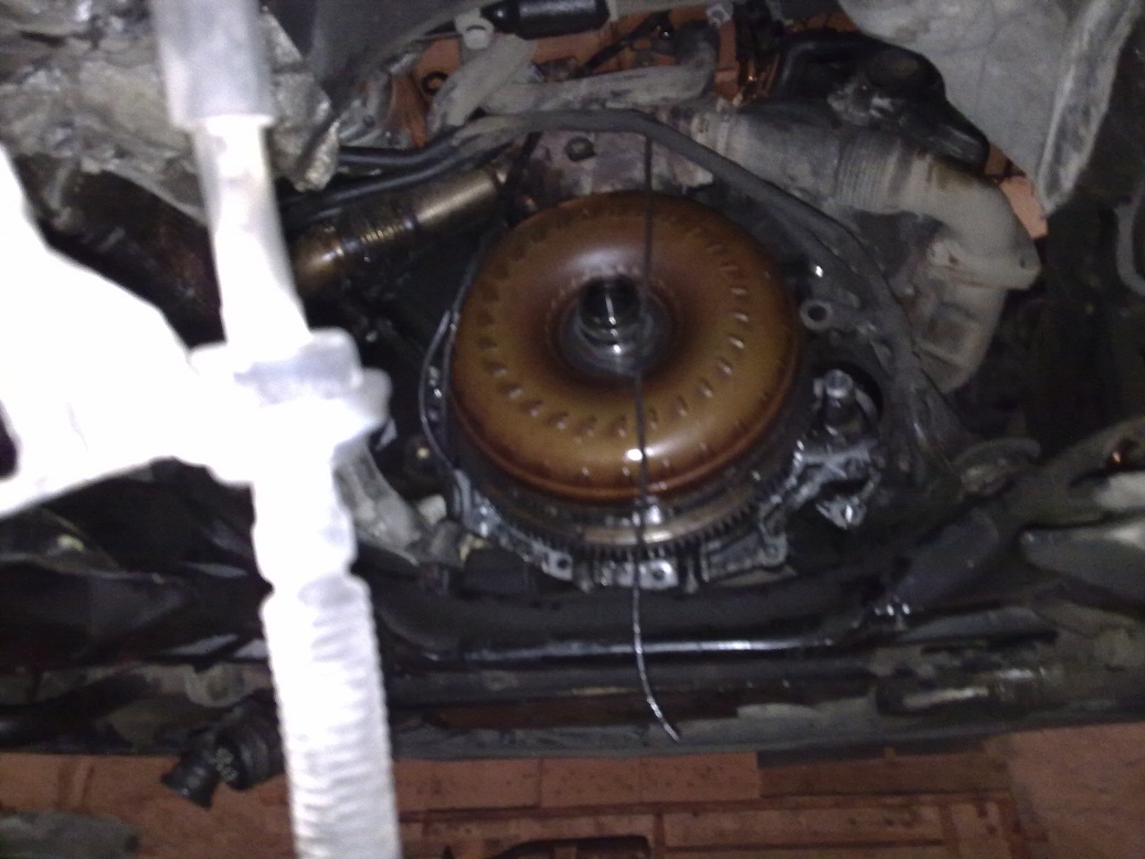

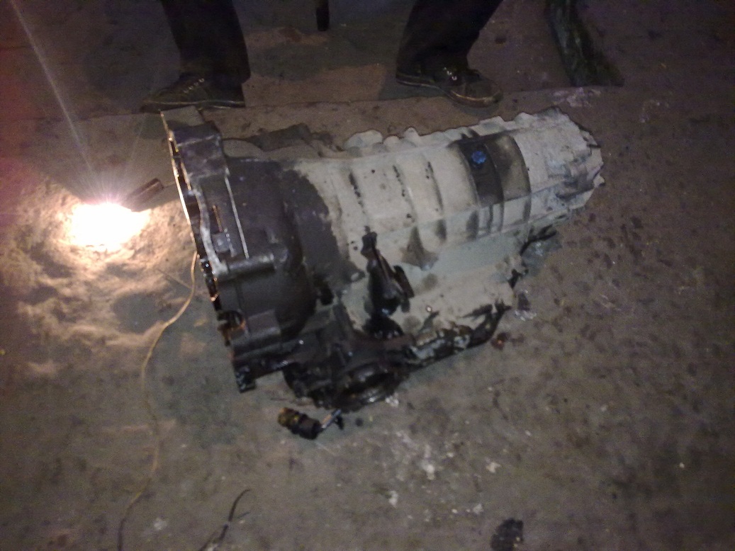

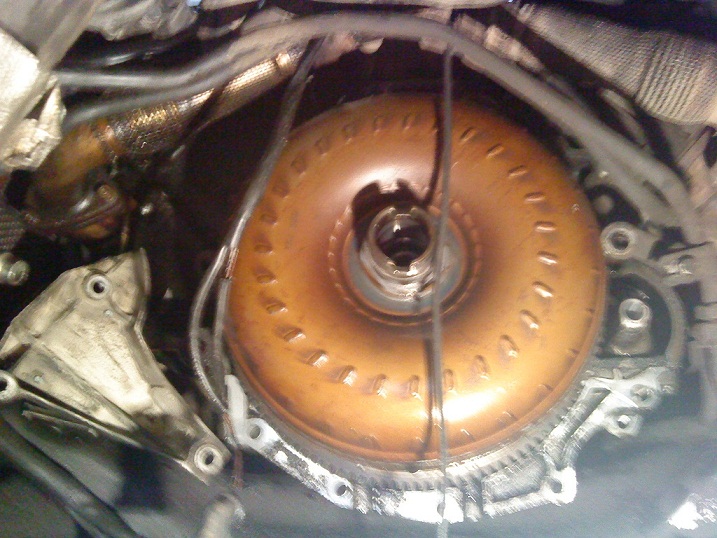

Колата е пасат Б5 2.5тди автоматик типтроник.Стана около 3/4 месеца имаше едно претрисане от време на време когато си сменя скоростите между втора и трета скорост,но понякога беше много рядко понякога много често се слчваше смених маслото на кутията и сякаш имаше подобрение но само за ден два.И онзи ден както стоях на светофара тръгнах и една кола взе да ми пресвятка спрях и гледам маслото беше започнало да тече.Прибрах колата в гаража огледах от долу и видях че теча е между кутията и двигателя.Пробвах да запаля колата отново след като съм я загасил то голямо въртене беше и накрая запали гледах отново от долу и видях че теча се усилва и си е отново от същото място между кутията и двигателя.Свалих кутията на пасата да имате някакви предположения някой семеринг ли ще е и ако е защо ще е избил и също така защо е имало това претрисане :?:
там някаъде от оста ми се вижда че е избило маслото
това разбрах,че е турбината и не би трябвало да има такъв цвят
отгоре на кутия се вижда една синя врътка там сякъш също е избивало масло

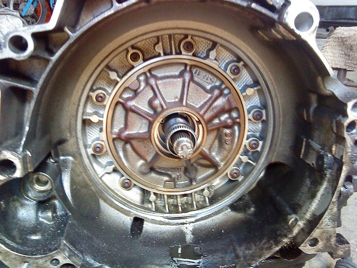

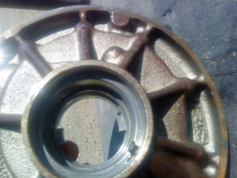

превъртяла е втулката на маслената помпа и семерината е останала на конвертора.слагаш НОВА маслена помпа и дано конвертора не е задрал и си готов :idea:
по спомени помпата е 280лв

в джемини е най евтина ;по етка помпата излиза над 300евро mhihi и придърпването най вероятно е било от дисбаланса на конвертора.силно ме съмнява да е читав и цвета не е критерий .

А този конвертор как да го разбера дали е читав тои така като го гледам завърен от всякъде :lol: а цена за нов сигорно няма да е малка ако знаете някаква цена споделете все пак :D

след като махнеш "заварената" втулка и семерината виж повърхността на метала-трябва да е гладка като огледало :idea:
нов от ФВ е над 800евро

това ти е проблема и лагера е превъртял в маслената помпа и е останал залепнал на конвертора-съвет ,не се опитвай да "побългаряваш" маслената помпа
и задължително прегледай чашата от тази снимка дали няма микроскопични пукнатини -придърпването се дължи в известна степен от тази част-от нея четеца дава инфо за оборотите на компа на кутията

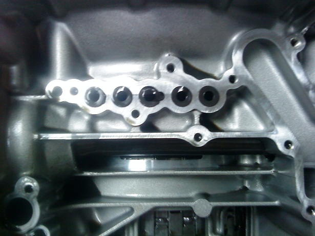

лявата чаша за полуоските с трите болта и тя се маха;тия гумени маркучета на снимката трябва да ги извадиш също

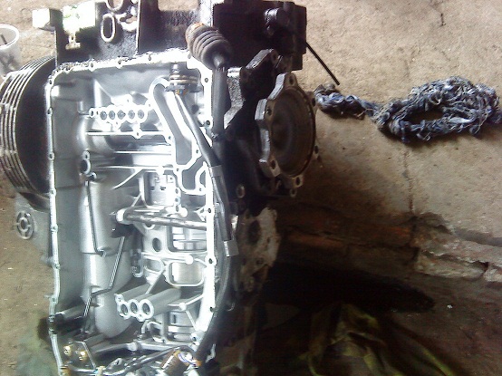

Мнениеот Fr3nzY » Нед 15 май 2011 12:49

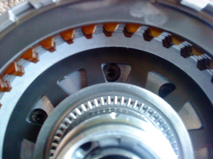

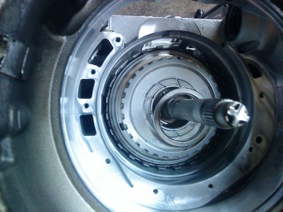

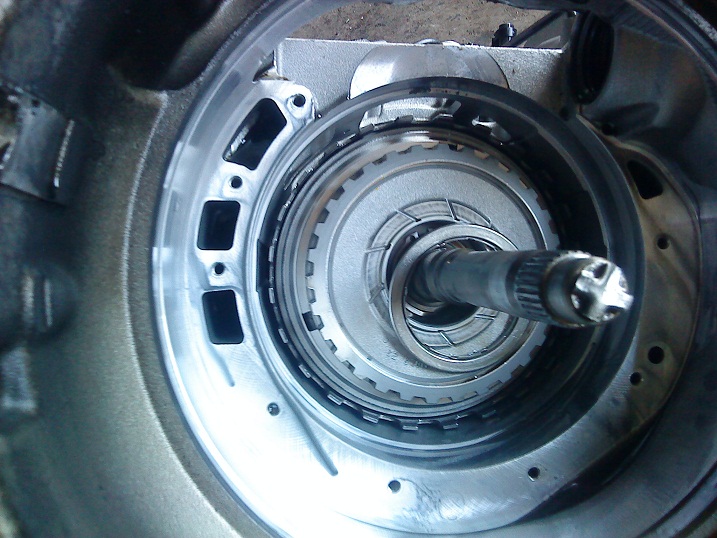

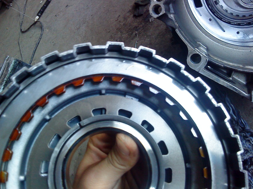

Свалих горната част на кутията където се намира помпата но тя явно трябва да се разглоби .

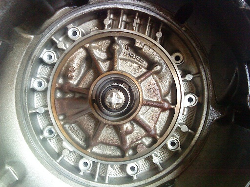

Мнениеот Fr3nzY » Пон 16 май 2011 16:39

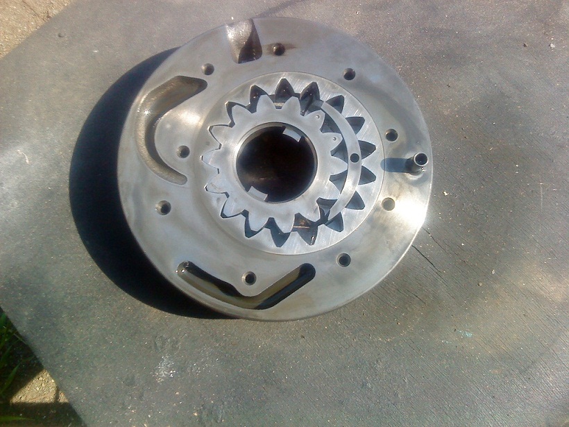

Така ето я и прословутата маслена помпа на моята кутия вече свалена.Сега тези дни ще се поръчва помпа от джемини 270лв.А тази семеринга която е отанала на конвертора тя комплект с помпата ли ще е или трябва да се търси отделна.
