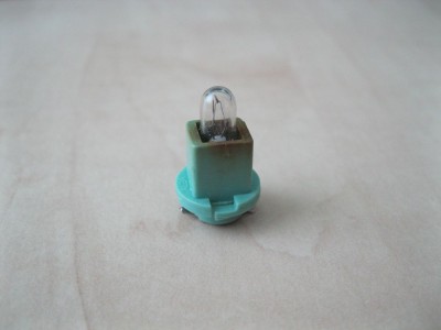

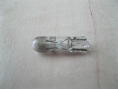

Здравейте, искам да си сменя крушките на километража и духалките, че светят много слабо, а някои са изгорели, но незнам къде мога да намеря такива:
тази е от километража казаха ми, че се продавала заедно с пластамасата около нея
тази е от духалките

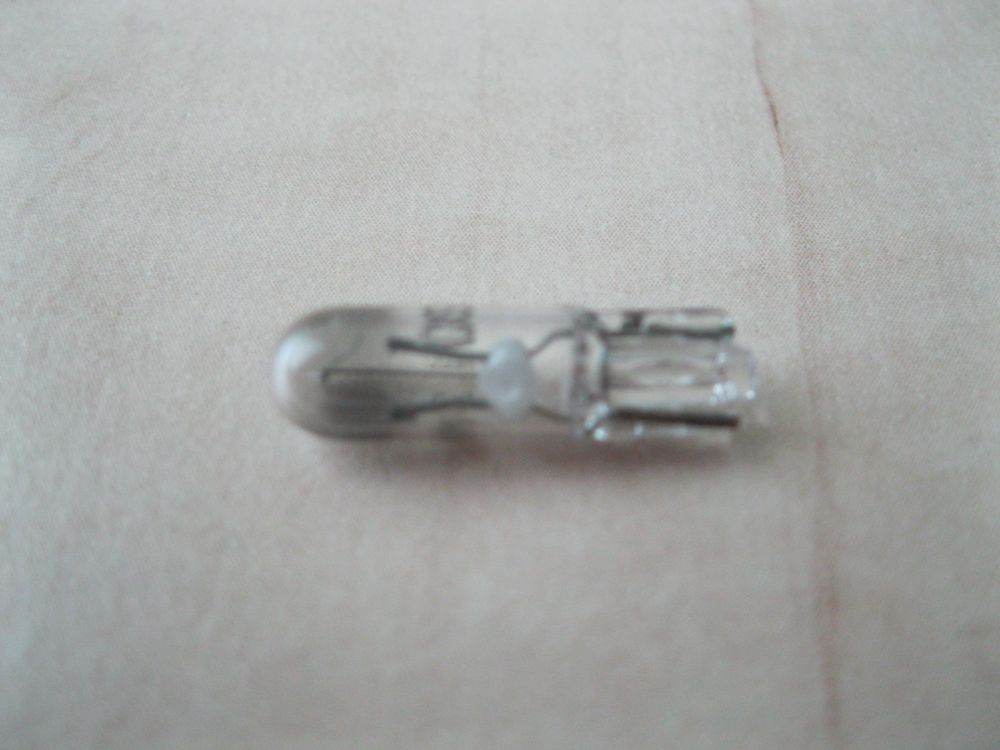

sesi85 написа:Здравейте, искам да си сменя крушките на километража и духалките, че светят много слабо, а някои са изгорели, но незнам къде мога да намеря такива:

тази е от духалките

http://autoring.bg/product_view.php?product_id=965 - тия за километража
http://autoring.bg/product_view.php?product_id=975 - за духалките

За километража могат да се вземат обикновени крушки (мисля, между 1 W и 1,5 W бяха). Могат да се поставят във фасунгата - аз направих така, но не помня :? дали се наложи да запоя изводите на кушката към тези на фасунгата или се минаваше и без тази операция.

От Ауто+ съм вземал и всичките ги имат заедно с фасунгите за километража. А твоите изгорели ли са или искаш просто да си ги смениш?
