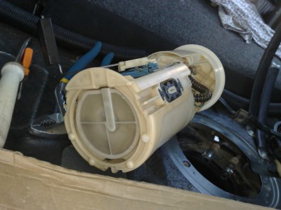

Колеги извадих я тази пуста помпа, но ме достраша да я разглобя. Филтъра на дъното беше чист, но не знам дали вътре в помпата няма друг филтър. Като и подадох напрежение върти. След сглобяването пали но се чува едно виене от помпата а преди въобще не се чуваше работеше много тихо. Не можах да премеря какво напрежение идва до помпата, на контакт не въртеше а само когато се върти и стартера. Дайте идеи може ли от някое реле или друг ел. компонент да прави проблем. Така изглеждаше помпата...

Закачвай на Ваг Ком колега да видиш кво ще покаже, друг начин няма. Аз имах шкода с 1.8Т мотора и гас и при мен гаснеше при запалване ако не подам гас, оказа се ламбда сонда. :beer

apu написа: на контакт не въртеше а само когато се върти и стартера....
Така си е нормално, колега.
В момента на подаване на контакт помпата завърта за няколко секунди (2-3), след това спира.
Завърта отново когато завърти и стартера и не спира, докато не огасиш колата.

Стига си правил експерименти да не нанесеш повече щети.Достатъчно е да извадиш маркуча да провериш колко бензин хвърля или да боднеш един манометър и да провериш налягането.
jorkin82 ми тоя регулатор струва около 100лв. защо да го смени без да го е проверил?
Отиди на диагностика и открият не открият тогава ще я мислим.

Проблема е в помпата, купих нова но само помпата тоест патрона вътре някой знаели как се разглобява, че да не скърша нещо до тук стигнах...

Сменена помпа и всичко е ОК старата ту работеше ту спираше.
