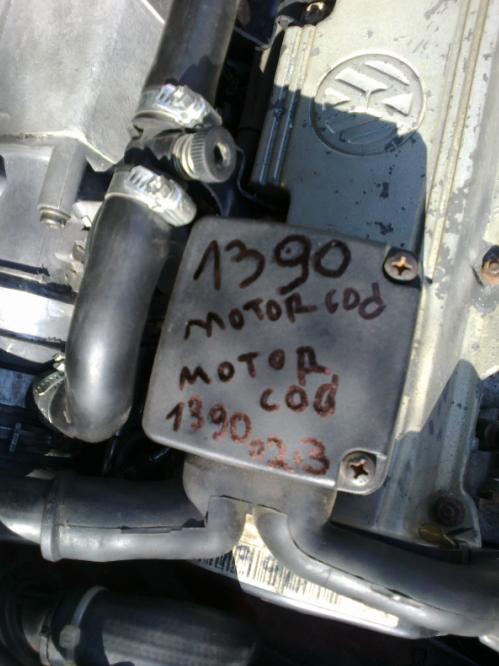

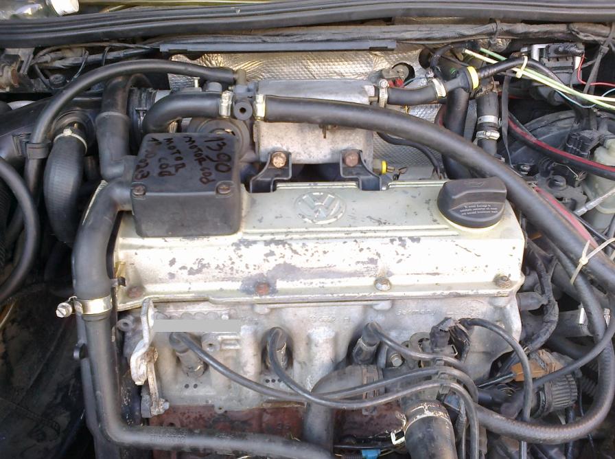

asiasi
Мнения: 35
Регистриран на: Нед 10 юли 2011 19:52
Местоположение: sliven
Re: Защо губи мощност??
Мнениеот asiasi » Нед 07 авг 2011 20:51
ок но касата е друга а джигатеят е друг
касата ми е малка кубатура а джигателят не
но кабелите ел таблата са оригинални на джигателя
но зад дистрибуторната кап. маи пише нещо
трябжа да видя точно и ясвно кво пише
кажи на какво може дасе далжи този проблем ?
