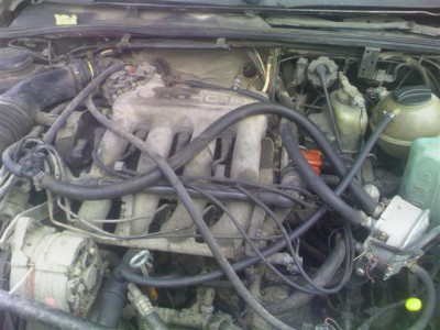

Здравейте от известно време се сблъсквам с този яд.
Моторът е 2000/16 V, паля на бензин, а след това минавам на газ.Докато беше топличко нямаше проблем.
Сега след като захладня проблемът се появи.На празен ход ниските обороти играят от 500 д0 1500, като позагрее нещата се пооправят, играенето се запазва, но вече в по тесни граници.
Ходих на газов анализатор на Павлово (където се твърди че са най-добрите) направиха ми центровка и младежа ми каза, че евентуално имам проблем с моторчето за ниски обороти.То трябвало да се почисти с бензин и ако това не помогнело, да се смени.
И нещо друго, пасатор-а нещо много тегаво започна да върви - 3000 оборота, а той се влачи едва едва.
Къде за бога се намира това?

Оградил съм моторчето за празния ход на снимката. Преди да си вземеш ново обаче те съветвам да си сигурен че то е виновно, защото новите струват над 300 лв., а то не е единствената причина за липса или колебания в празния ход. Иначе проблема има ли го докато си на бензин?
