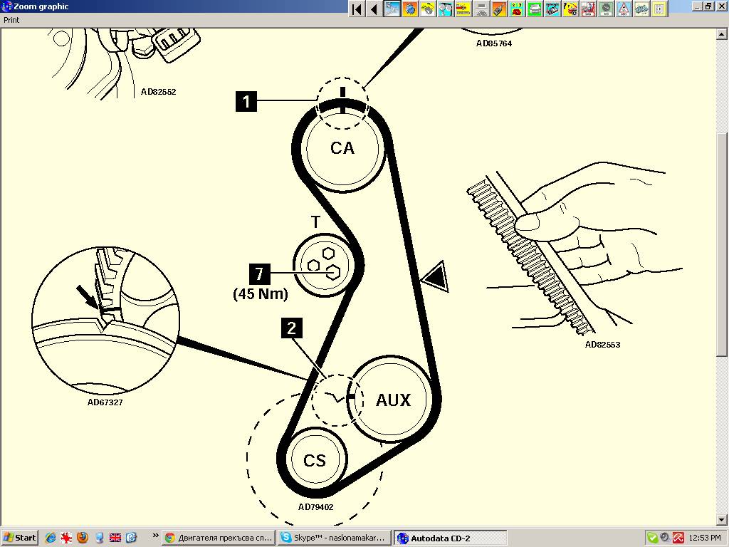

По добре е маисторите да проверят още веднъж дали белезите на шаибите на коляновия вал,разпределителния вал и делкото съвпадат с маркерите.Наи вероятно ремъка не е зацепен правилно.Това за повдигачите ме съмнява нещо, не веднъж съм сменял гумички.....

Подкрепям горното. Моят боб показва, че е възможно маалко да са се разминали белезите при новото зацепване на ремъка (стават грешки понякога, важното е да си ги признаваме, ако проблемът е наистина там, бих ти го оправил безплатно, ако съм "майстор" дето ти е ремонтирал колата преди това). Отиди да ти ги погледнат, ако искаш преди това можеш да си ги видиш сам, не е много трудно, но ще ти трябва втори човек, който да ти помогне да ги нагласите (единият бута колата на скорост, другият гледа белегът да дойде на място). Ето схемата, по картинки е лесно, смятам, че ще се справиш. Също така като я докараш на белези виж за по-сигурно и маховика, въпреки че ме съмнява да има несъответствия в долната част на белезите на мотора mhihi

Според мен е объркана центровката. Докарали са колянов и разпределителен вал, но не са съобразили, че паразитния също играе роля :idea:

Продължавам да твърдя, че е от нарушена центровка (неправилно поставен ремък)Сменял съм собственоръчно гумички не веднъж и зная от опит, че повдигачите се пълнят за няколко минути.За всеки случаи провери и нещо друго-дали някои от кабелите- бобина-делко и делко - свещи не опира в някои маркуч от охладителната система.По принцип не трябва да опират никъде, щото се губи искрата от отечки
