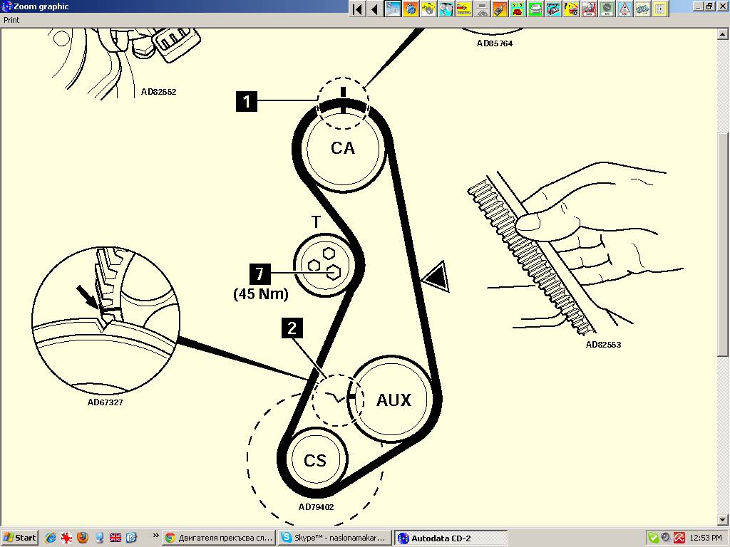

Подкрепям горното. Моят боб показва, че е възможно маалко да са се разминали белезите при новото зацепване на ремъка (стават грешки понякога, важното е да си ги признаваме, ако проблемът е наистина там, бих ти го оправил безплатно, ако съм "майстор" дето ти е ремонтирал колата преди това). Отиди да ти ги погледнат, ако искаш преди това можеш да си ги видиш сам, не е много трудно, но ще ти трябва втори човек, който да ти помогне да ги нагласите (единият бута колата на скорост, другият гледа белегът да дойде на място). Ето схемата, по картинки е лесно, смятам, че ще се справиш. Също така като я докараш на белези виж за по-сигурно и маховика, въпреки че ме съмнява да има несъответствия в долната част на белезите на мотора mhihi
