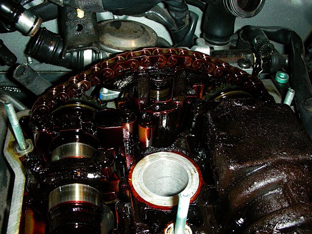

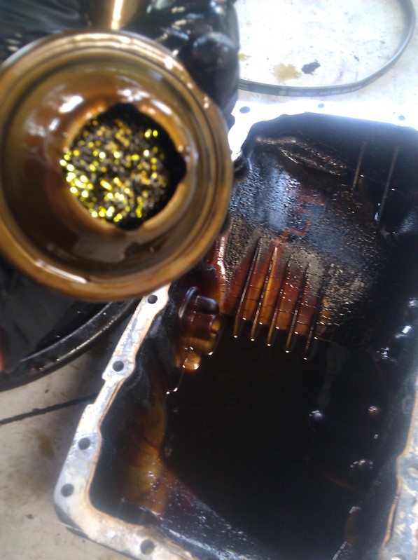

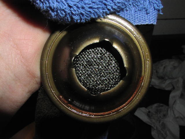

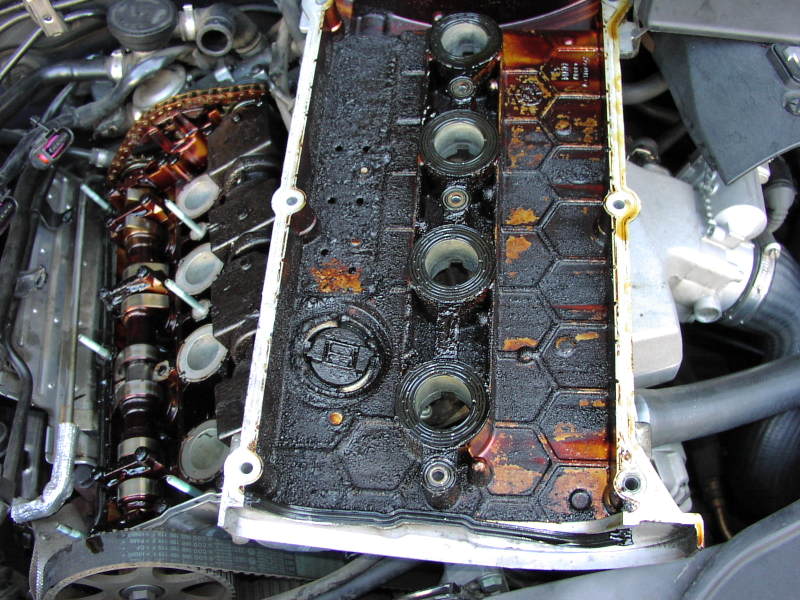

    Ето какво ми казаха двама доктори днес: 1.има нагар в маслото, което е крайно ненормално имайки предвид, че е карано само 3000км с него 2.затиснала се е някаква тръба/прощавайте, но не разбрах точно как се казва/ и някаква верига е загубила центровка и за това чука така 3.никакво каране докато не я отворят, защото била на ръба да "изгърми" всеки момент 4.според доктор 1, не и е сменяно редовно маслото за това е станало така - пък това не е така, защото при мен са фактурите от англииските сервизи с датите и километрите. Доктор 1 ми каза, че е безсмислено да се ремонтира и е по-добре да я продам така както е, а ако пък реша да я оправям трябва да свали картера и цедката и да разглоби целия двигател за да се види къде какви поражения има. Доктор 2 ми каза, че според него е първо трябва да се свали картера и цедката, да се изчистят, да и се сложи ново масло и да се пробва тогава дали ще тръгне нормално. Ако не тръгне - тогава двигателя. Хич не ми се иска да я продавам, много си ми харесва и преди да се случи това си вървеше чудесно, даже и в снега няма грешка /нищо, че е много ниска заради спортното окачване/.
    ПП:Ето какво намерих тук във форума в раздела с често задавани въпроси:
    Това е добро, но... ако не тръгне? Майсторът така или иначе си взема паричките по тия процедури. И всъщност остава за теб да "духнеш супата", както се изрази един виден българин преди години. И така ще стане - счупена кола и платен ремонт (неуспешен). Малко на риск работата, ама ти си преценяваш. Такива решения са винаги кофти, лошото е, че и в двата случая си от такованата страна. От момента на покупката до момента на ремонта си на далавера, оттам насетне си само натакован/а :012:
