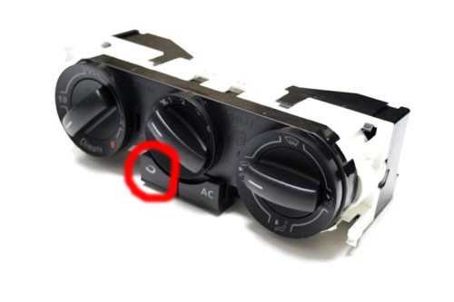

Колегите на които им замръзва стъклото отвътре, само да попитам, когато ви работи парното пускате ли го да вкарва въздух отвън или да се върти въздуха само в купето? Колегата ми има тойота и винаги върти въздуха вътре в купето и съответно прозорците му винаги са запотени отвътре. Аз винаги вкарвам въздуха отвън и прозореца ми е замръзвал само веднъж за последните 4 години. Стелките са ми гумени и не мисля, че водата която остава по тях се изпарява толкова, че чак да кондензира по стъклата, но знае ли човек...

Повечето си пускат циркулацията на въздуха да върти един и същ въздух в купето за да затопли по-бързо. НО! Така влагата в купето се увеличава значително и поради тази причина се изпотяват стъклата, и в последствие те замръзват. Трябва си проветрение! Както трябва да си проветряваме жилищата за да няма влага, кондез, мухъл и т.н. Същото е при автомобилите.-

Никога не позвам рециркулацията.Даже и лятото,климатроника я завърта в началото на +38 отвън,аз съм му задал +22.После я пуска.За зимата-НИКОГА.Точно по тая причина,да влиза свеж въздух.Ама ние със ФВ сме добре.Я загледайте Опелите.Вътре е като баня.И много от техните притежатели не знаят да пуснат климатика.Сух въздух-сухи джамове!

колеги развали ми се точно това копче и стои постоянно включено и ми запотява много лошо , опитвам се да го изключа , и след 2 сек само пак се включва , някой има и идея как да го оправя ?
