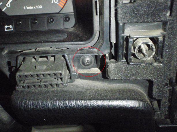

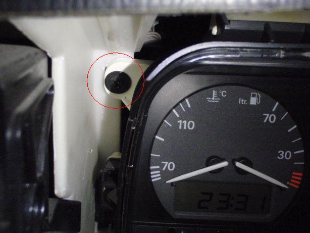

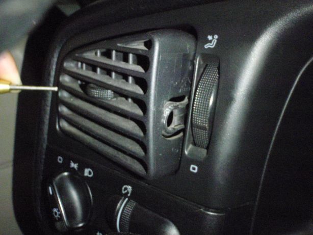

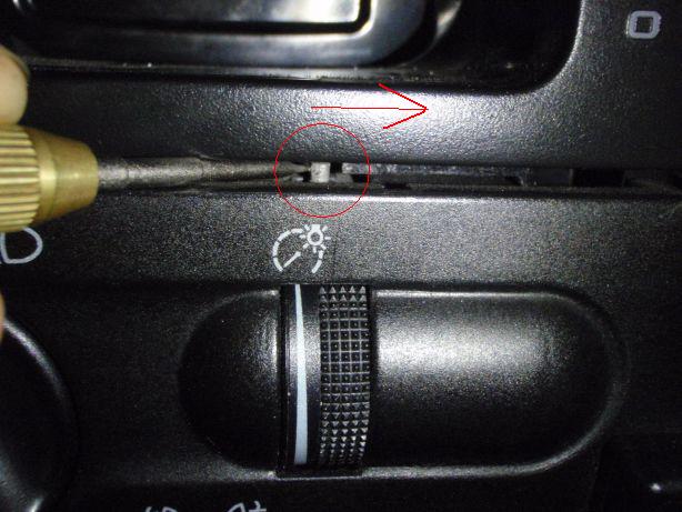

Започва се като демонтираш решетките на парното под тях има болтове и се развива цялата маска.
И в двата случая на чупещ и не чупещ волан се сваля километража.
Ако използваш тънка и здрава пластмаса не се нараняват пластмасите и не остават следи от демонтажа като при мен.
Махаш решетките и развиваш винтовете.
Капака на VAG буксата и сензора на климатроника иска малко по сериозно дърпане :)
Общо са 5 винта мисля.
Бута се на дясно с нещо тънко Дебитна карта е много подходяща или няква подобна. Едновременно се дърпа на вънка.
Тая букса трудно я свалям откача се първо отдолу. После излиза лесно.
След като демонтираш маската има на самия километраж два винта на кръстата отвертка отвиваш ги и след това внимателно го накланяш и завърташ на страни изключваш каквото имаш отзад ако е жило развива се. Буксата се стиска леко и излиза.
Километража се завърта с лицето надолу и излиза свободно през волана. В форума мисля има статия по темата със снимки. Ако не се справяш ще ти я изпратя.
Малко късно снимките но дано са от полза за други. Така е на моя B4. B3 е явно по лесно в последствие видях че темата е за Б3
