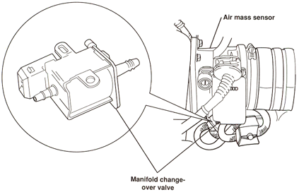

Според този източник Rosstech (ВАГКОМ е техен мисля) е това. Клапанче Н156 - проблем по жиците или в самия клапан.
Това е примерна картинка от нета. Така изглежда този ел.магн.клапан, който се среща в доста коли на нашата любима марка. Можеш да го тестваш дали работи, като му подадеш 12Волта на клемите.

Re: Пасат б5 1.8 1999г - Пали от втория път след чистене грешка
Значи да го търся около дебитомера... Като му подам 12V трябва да се чува някаква комутация... нали така... ще пробвам да видя какво се случва с него. Благодрско за разясненията!
Не зная при теб дали е там, снимката е примерна от нета. Но е възможно. Относно теста на клапанчето - като гледам по снимката е само с входящ и изходящ щуцер. Провери без захранване дали е отворена или затворена веригата помежду им. После подай 12В и виж дали има промяна (би трябвало да се чуе леко щракване еднократно). Аз имам един 12В адаптор от 220В, с който си тествам такива дребни 12-волтови консуматори дали работят.
Намерих къде е този клапан. Близо до колекторите от към страната на левия фар. Изчистихме грешката и след това не я заби пак, което ни наведе на мисълта, че може буксата да се бъзика напръскахме с ВД 40 и я сложихме, естествено като измъкнахме буксата пак наби грешката. Покарах колата и грешката я нямаше. Тази сутрин колата онтово запали кошмарно. Обаче вчера имаше и дгуга грешка, която ми се стори по - обезпокоителна:
