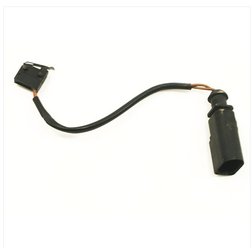

Здравейте....Имам проблеми с датчика на предния капак на колата - Пасат Б 5.5. Показва, че капака е отворен, а той в действителност не е. Може ли някой да ми каже къде точно се намира този датчик и как да отстраня този проблем? Благодаря предварително..........

Ако е както при Б5,трябва да се намира в самата закопчалка за капака(където влиза жилото за отваряне)!

В грешка сте. Има датчик. При мен при отворен капак показва на таблото. Ако тръгна пиши докато не го затворя. Самият механизъм за капака си има датчик. Много често дава беля и затова се отстранява принудително(прекъсва му се тока)

Датчика би трябвало да е микроключе в бравата на предният капак. Погледнете дали има кабели които влизат в бравата, така ще стане най-лесно (не че не може някой да ги е срязал де)

3B0 953 236 D - номер датчик (микроключ), намира се на гърба на закопчалката на предния капак.

Ако датчика е прекъснат(срязани кабели) няма да му показва,че е отворен капака според мен? Датчика е проблема...позната история.. от таблото с бушони тръгва тънки кабелчета кафяв и черен(по спомен) и в последствие се губят и променят цвета си. Най-лесно е да тръгнеш от ключалката и да следваш кабелчетата,но все си мисля,че самия датчик нещо го боли.

3. Тва е просто микре, като тези във бравите на вратите. Може на буксата да се мери на верига при натиснато положение и обратното като е нормално отворен да няма верига, няма кво друго да му се търси в него или някой кабел някъде да е прекъснат.
